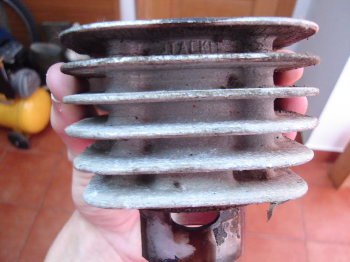

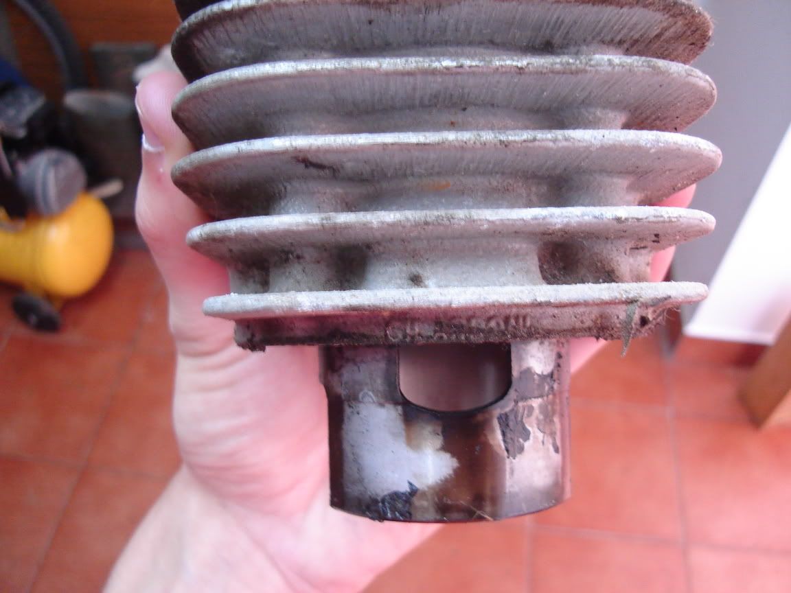

Si es un gilardoni lo pondrá en el tabique de uno de los transfer, creo recordar, Italkit y Gilardoni arriba y abajo. Mira estas fotos del mio:
Algunos llevan escrito arriba donde va la culata "Gilardoni" o "Italkit". No recuierdo mas peculiaridades, aparte de la tobera en forma de W, si quitas el escape verás la extraña forma que tiene, como una W. Creoq ue no hay mas cilindros con esta tobera.

eso te miras por detras por la rueda y hay en el transfer trasero pondra en letras pequeñas gilardoni.otra cosa es saver sies 50 o 65cc al estar montado.lo de los 4 roscas es para poner la boca en la posicion que te venga bien y si se corre una la puedes cambiar de posicion.
