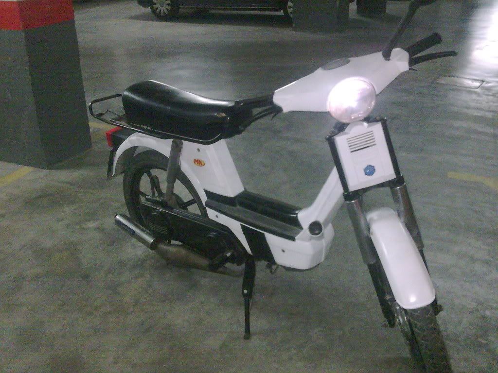

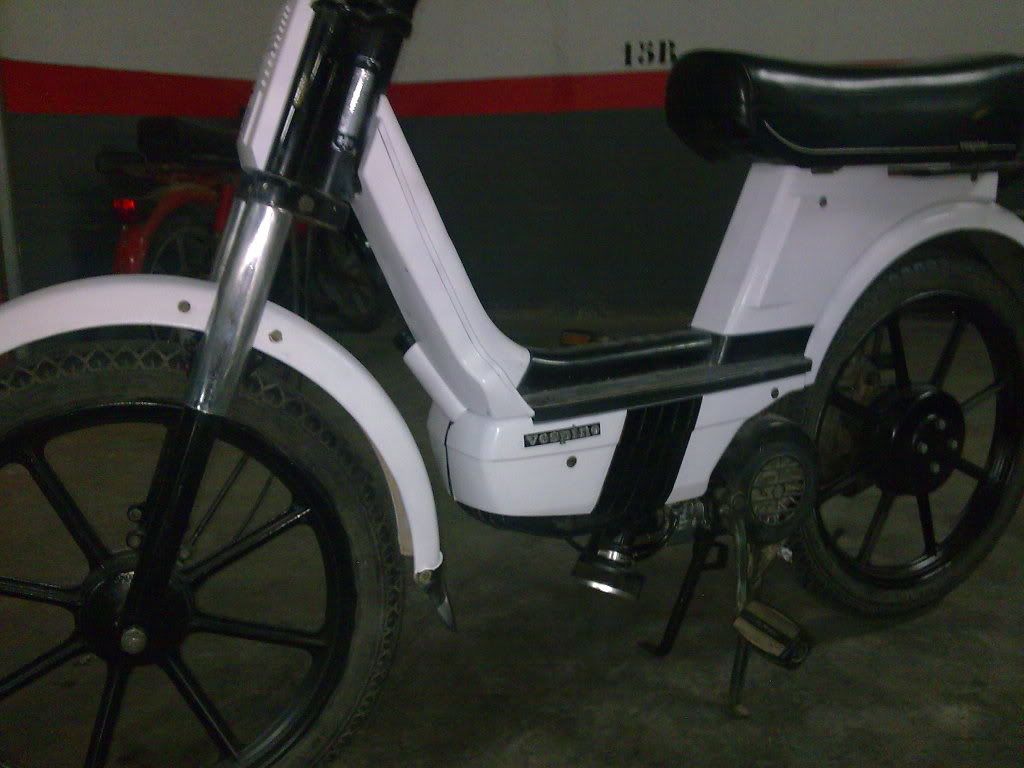

buenas

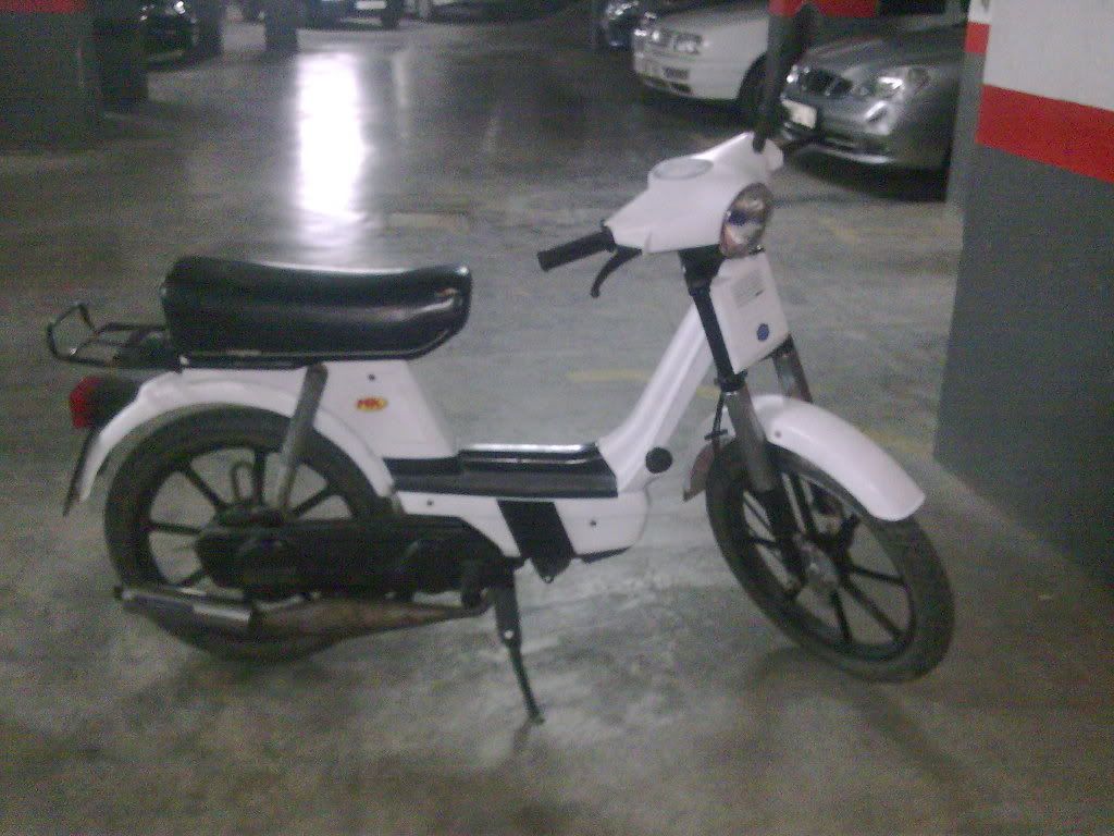

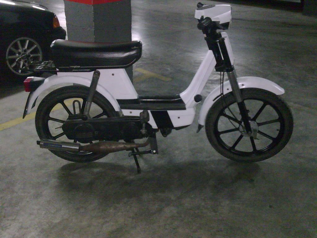

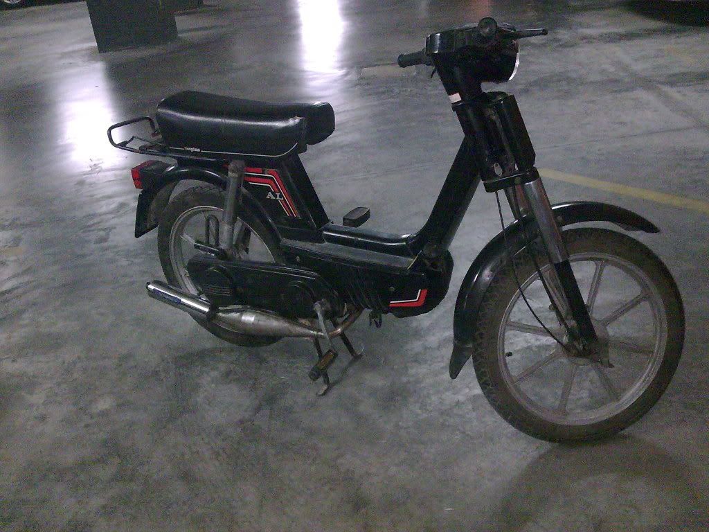

porfin e acabado con mi vespi aun me kedan un par de cosillas pero seran mas adelante bueno esto era antes:
y aki despues de pintarla:
antes....
ahora... Grin
y una ultima foto de esta tarde cuando le e puesto los posapies y la bombilla azulitaa
preparacion:
-cilindro 65 airsal con un aro cromado
-carburador 17  areche
-laminas de carbono
-escape tecnomoto
-kit varioplus
y esta semana desmontare todo el motor para poner una junta nueva al carter q me pierde mezlca por la union entre carteres y ya de paso me pondre a limar transfers y encararlos al airsal ,abrir trasfers airsal ,abrir lumbrera de escape y pulir carter...
bueno que os parece mi vespi a cambiado no?

tio kn un scape tencnomoto??? polo como poco un mk replica o un tavi

« Respuesta #3 en: 04 Noviembre, 2008, 12:07:59 am »
Te las currao bastante, esta mucho mas bonita, solo decirte k deberias pintar tb del mismo color k la yanta el tambor delantero, te kedaria asi xulisima.Ahora buscate un buen escape y ya veras la diferencia.Enhoawena por tu vespi.Un saludo
« Respuesta #4 en: 04 Noviembre, 2008, 10:41:30 am »
Esta bastante bien..aunqe me gustaba mas negra..me encanta la estetica de los al
ese escape es un tecnomoto modificado?
por cierto, cuida el vespi que lo tienes perfecto tio

ta mu xula me gusta muxo tio, pero todavia le keda e jeje
« Respuesta #7 en: 04 Noviembre, 2008, 06:32:58 pm »
ta muy bien ! me encantan las llantas negras! k bien kedan!

« Respuesta #8 en: 04 Noviembre, 2008, 08:13:45 pm »
CUIDALOO!!!

« Respuesta #9 en: 04 Noviembre, 2008, 08:41:26 pm »
esta bien pero deberias de pintarle los paso de rueda por dentro. Saludos

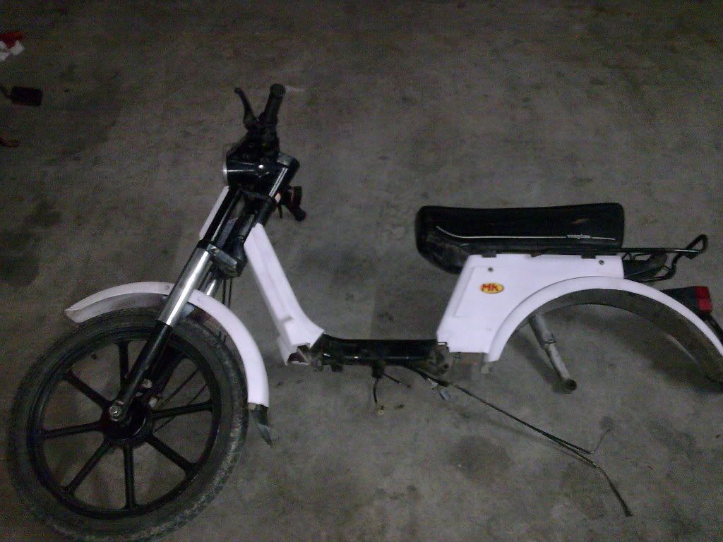

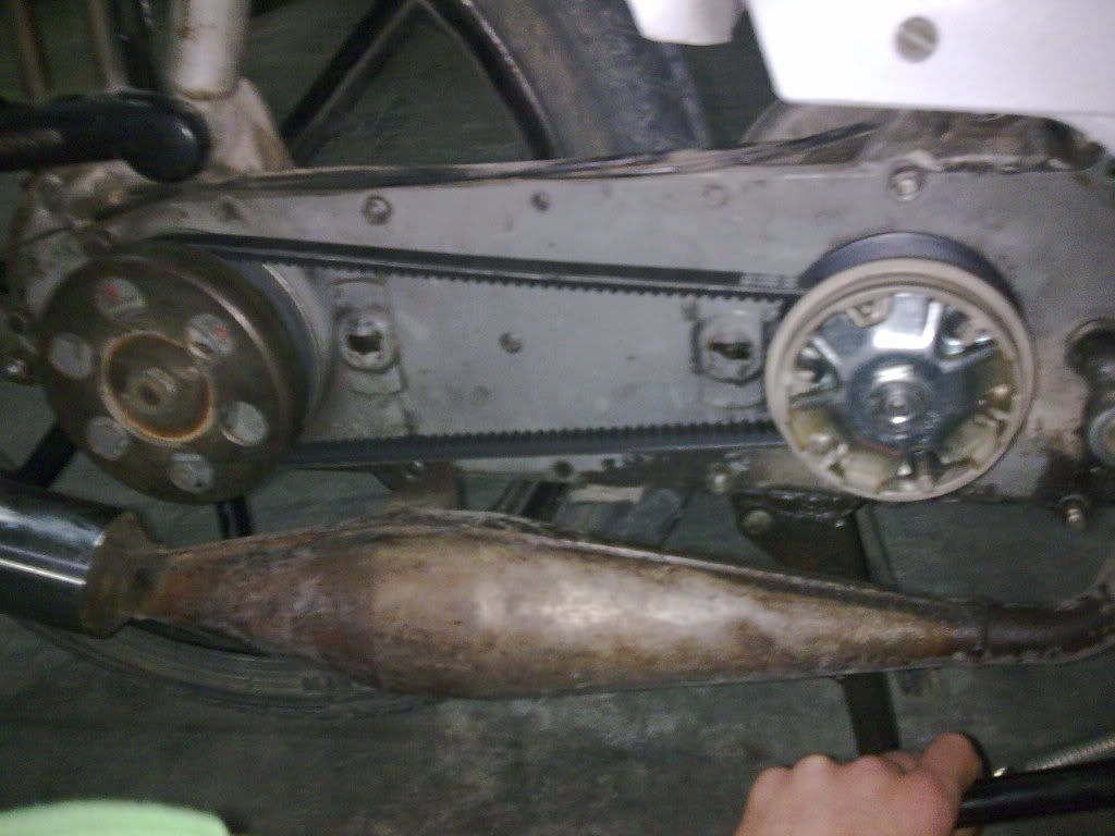

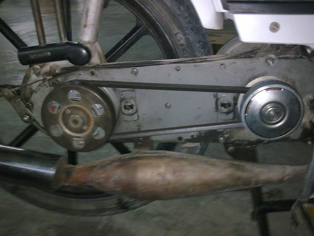

mirar lo que e echo esta tarde
esta un poco chapuzero aun pero esq no me a dado tiempo a mas mañana seguire y aber si consigo poner el jodido muelle de contraste de una vez Embarrassed
q me decis del embrague notare algo?

« Respuesta #11 en: 04 Noviembre, 2008, 10:46:02 pm »
yo kn un gato lo pongo a la distancia justo y enpujo para abajo y kn unas pinxas saco el enganse ese
(((  $$$   и σ к є я   $$$   )))

mu wapa  e vespi pero ponle un tavi o un rk porke el pula lo veo excesivo se come los segmentos...

no creo q los coma tan rapido y si come q coma lo q quiera cambio segmentos y au pero de todas formas yo creo q si le pones su mezcla al 3% con castrol y lo cuidas bien tienen q durar...
sobre lo del muelle lo e podido sacar pero meter el de varioplus no puedo,compre un tornillo asi largo con una arandela enorme y una tuerca pero no me sirve necesito algo q empuje el caskillo esq q lleva el muelle para poder ponerle el pasador ese xungo q lleva nose mañana vere aber si me ago algo..

ta bien la vespi , va cambiando jeje. Ya nos diras si has notado algo con lo de aligerar laz mordazas del embrague.
« Respuesta #15 en: 05 Noviembre, 2008, 02:46:37 pm »
eso del embrague es una chupazada que es capaz de partirte el eje del embrague y los desarrollos. Saludos
mario_maloy "piston"
Mensajes: 1396
« Respuesta #16 en: 05 Noviembre, 2008, 05:57:45 pm »
lo de ariberar se hace en la parte cigueñal para kitarle peso al cigueñal y rebolucione antes pero atras? no se de toas formas yo lo are para ver k resultado tiene
hombre yo te digo k me fabriqe un util para el muelle
directamete una arandela la doble de dos puntas
y con un tornillo y tuerca le empujo acia abajo para comprimirlo despues pongo el clip y ya esta jaja,
mira en virmotos k yo me fije de ay para hacerme el mio

me gusta tu vespi jejejeje solo te falta un detallin  pintai el escape de negro con anticalorica en la gasolinera pidesla en la cepsa la tienen son 4€ como mucho ai varias a elegir por lo menos aqui y te queda pila wapo el vespi aa yt donde antes iba alx ponle tus iniciales o algo en vinilo negro pa q quede bien wapoo un saludoo

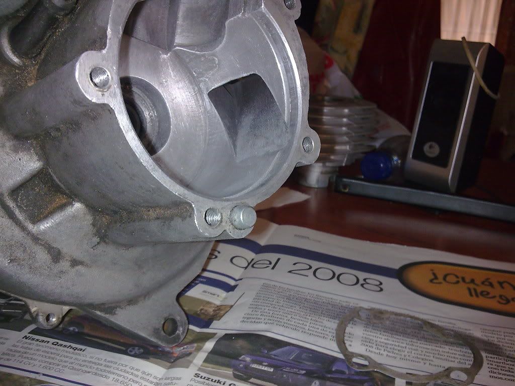

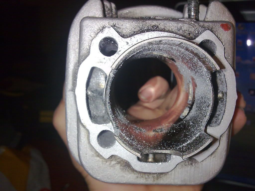

jaja le e quitado el motor para tocarlo un pokito q ya es hora ,la verdad es la primera vez q voy a ponerme a ``tocar´´ un carter,cilindro y piston... ya veremos como sale
os paso unas fotos de como voy
el carter q estaba bastante mal tenia como undimientos nose de q seria los intente aplanar lo maximo q pude pero ya no se notan casi nada ,luego todas las eskinas las redondee un poco rebaje un poco la entrada del transfer grande y despues de esto lo puli todo q opinais esta bien?le ago algo mas lo digo porq aun no lo voy a montar..  del carter largo no tengo fotos pero le redondeao un poco la entrada esa al transfer y lo e pulido tambien
luego ya el cilindro
estoy ahora con el liado, le e abierto un poco los transfers aunq me e dado cuenta de q le puedo kitar un poco mas de un lado ,aun me keda afilar un poco mas el tabike y tal  algun consejo?
decirme si lo estoy aciendo bien o mal esq como nunca lo e exo ..
pd:en las fotos esta todo con ferraya aun tengo q limpiarlo Tongue
