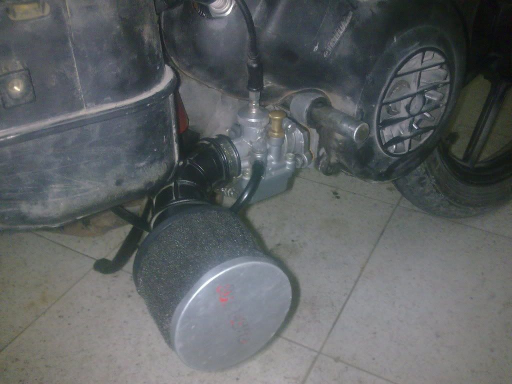

sobre la poxilina me dijeron en la ferreteria q aguantaba bastante bien el calor y los acidos asi q yo creo q aguantara en 15 minutos le dabas con el destornillador y sonaba a hierro
sobre los desarrollos e encontrado el problema ,el filtro de aire , se ve q es muy pekeño o algo porkq esta limpio pero joder le e kitado el filtro y ya a vuelto a tener el tiron q tenia no levanta pero por lo menos ahora sale mejor y si q corre bastante nose cuanto mas porque el kuentakilometros esta un poco jodido ya de acer caballitos pero antes marcaba asta el simbolito de piaggio es decir la aguja se ponia para abajo total y ahora la aguja toca el tope de 0!! esta claro q no sera real pero nose va muy bien,ahora me acaban de dar un filtro arreche pero de los gradotes el mio era el finito aber si lo limpio y se lo pongo aber como va
porcierto yo tengo un 17 arreche tengo tambien un 17,5 dellorto de estos de starter automatico y tal.. el caso esq notaria algo de redimiento?? la verdad mi 17 arreche me va bastante bien no me consume una barbaridad.. vale la pena adaptar el 17,5 y carburar?a y otra cosa mi 17 o le doy al starter o en frio no hay cojones a arrancarla y el 17,5 no tiene osea q...

« Respuesta #60 en: 17 Noviembre, 2008, 10:21:45 pm »
segun llevas tu los carters, te admite un 21 dell'orto. Ponle ese y ya veras que diferencia, lo que si cuando le hagas unos kilometros, hazle una fotito al carter por dentro aver que tal va la poxilina, que eso parece que interesante, yo esque no lo tengo echo.

« Respuesta #61 en: 17 Noviembre, 2008, 10:31:49 pm »
esq bua un 21 no consumira muxo?yo habia pensao subirle un poco de xicle a este ,lleva un 95 y con los carteres sin tocar iva bien bien pero ahora nose yo como ira.. de todas formas tengo pensado pillarme un tavi antes q otra cosa porq el escape q llevo es una basurilla y no tengo pasta pal pula osea q no hay otra opcion jaja

« Respuesta #63 en: 18 Noviembre, 2008, 10:41:00 pm »
bueno pues tengo un problemilla de carburacion creo...prove la moto sin filtro  y la verdad iva q flipas en bajas y medios pero en altos no corre lo q deveria ,entonces lee puesto este filtro q ma dao un amigo
y ahora la moto no va casi en bajos y en altos suena como aogada pero sigue iendo y si le suelto un poco de gas cambia y ya suena bien asi q decirme si voy bien encaminado.
el altos le sobra xicle
y en bajos le falata aire? osea suelto un poco mas el tornillo ?porq esta apretado a tope ya q antes no iva bien creo..

« Respuesta #64 en: 19 Noviembre, 2008, 03:53:53 pm »
Eso es del aire, tocale al tornillo del aire y regula.
Yo te lo dije anteriormente, lo que mejor puedes hacer es meterle un carburador mas grande, un 19 o un 21, preferiblemente dell'orto, pero si crees que gasta muxo, eso ya es decision tuya, yo desde mi punto de vista, veo que estas desprobechando potencia. Yo mira llevo el 21 dell'orto y me va perfecta.
Mayor carburador = Entra mas gasolina = mayores prestaciones, pero hasta cierto punto xD
Y pole un escape mejor, que ese tecnomoto lo tenia yo antes y no vale pa na, tirale a un polini, tavi o si tus € te lo permiten lanzate al pula, pero que sepas que se comen los cilindros.

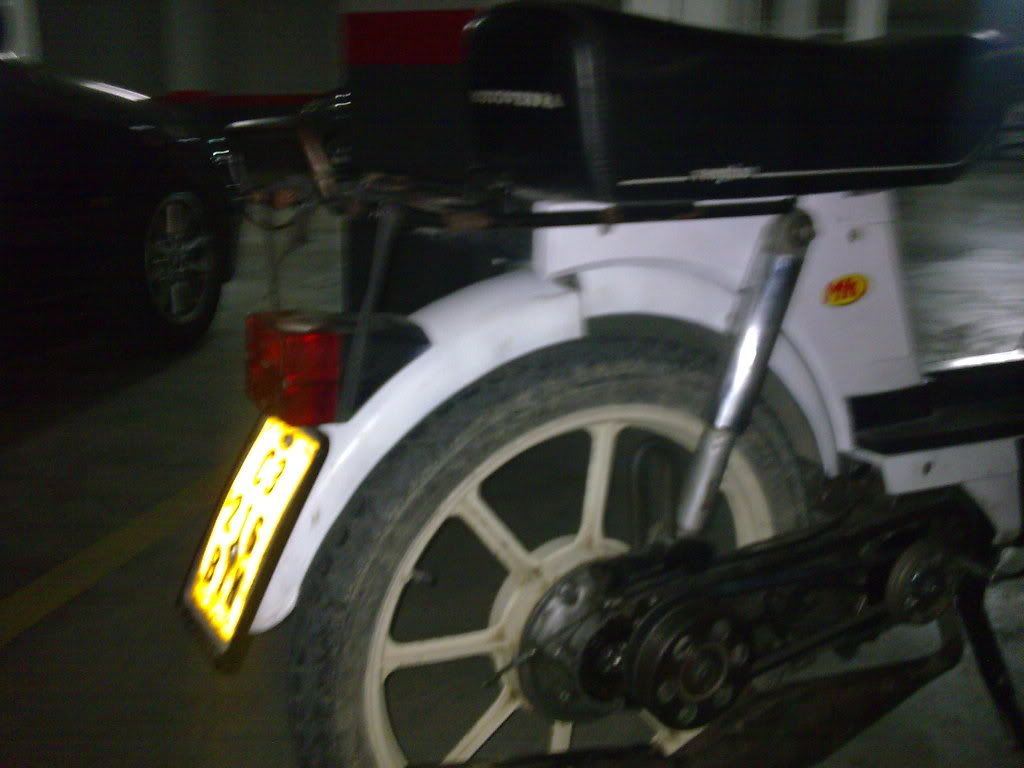

« Respuesta #67 en: 28 Noviembre, 2008, 10:29:12 pm »
 Sad :(hoy mala tarde con el vespi iva hacer un vidio para enseñaros como iva y tal y cuando llego saco el movil para q me grabase un colega y tiro a arrancar la moto y me veo la rueda de detras en el suelo! Sad y uff total q mi colega menos mal q tiene tambien un vespi en su xalet y pues me e ido con el vespi en modo bici asta su xalet total como 1 km andando ...... llego cambio pongo su rueda q por cierto es blanca tirando para amarilla y pues me destroza un poco la estetica de mi moto pero bueno para salir del paso ... total estamos un rato alli y al salir salgo y al rato empizo a oir por detras como algo q roza y me giro ....y tenia el guardabarros partido en dos con la luz y la matricula tocando con la rueda total q lo e cojido como e podido y me ido para casa mirar como se a kedado
me estoy pensado en no ponerle otro guardabarros y ponerle la matricula y el faro ai como sea pero nose no me gusta muxo como keda.... que le ago ?

« Respuesta #68 en: 28 Noviembre, 2008, 10:58:29 pm »
weno pues de siempre la gente tiene la mania de kitarle el guardabarros, cortarselo o algo de eso,
sinceramente me gustaria mas , sin guardabarros con rejilla en negro pero ay k pensar k rompes la estetica de vespino de serie eso es eleccion tuya, jeje, weno nose

« Respuesta #71 en: 29 Noviembre, 2008, 09:54:11 pm »
Yo que tu le pondria la misma pieza, por la parte de abajo le cogia con un trozo de chapa y le pondria unos remaches, de momento te aguantaria por un tiempo y disimularia bastante, quando pasan cosas de estas da rabia pero bueno a solucionar el tema!!!!

« Respuesta #72 en: 29 Noviembre, 2008, 11:28:44 pm »
vas sin la tapa los mil tornillos?Huh?
jaja si no la monte cuando monte el motor por perreria y ya se a kedado asi porq voy sin tapa de momento porq es ponerle la tapa y nada 3 minutod ya noto q la moto ya no sale = y asta q no le aga unas modificaciones a la tapa no la puedo poner . lo del guardabarros le e exo una xapucilla de momento para salir del rato le e exo agujeros y e passdo cable del cobre lo e doblado asi apretando y se a kedado ai fijao como si fuese una pletina jaja de momento hasta q pinte el otro guardabarros de hierro q tengo me toca ir asi
por cierto hoy me e picado con una katana con un yasuni y un 21 dell orto y... ni me a visto jajaja en salida la mia salia mas y ya cuando se coje me iva alejando poco a poco de el jajaja le e callado bien la boca porque el se reia de mi moto cuando le decia las cosas q le abia exo jajaj
