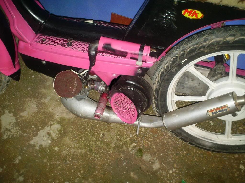

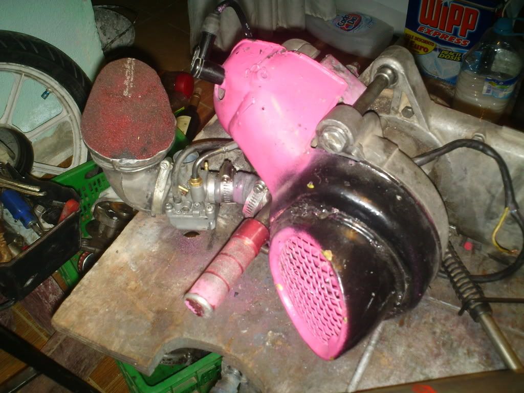

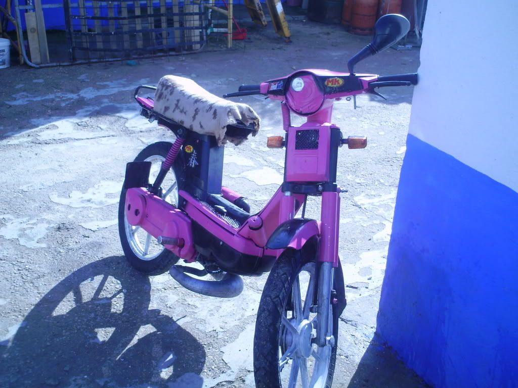

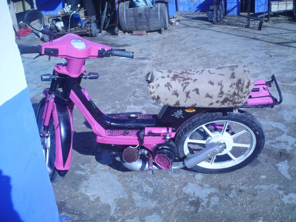

ai teneis unas fotillos de mi yorona, dentro de poko pondra javi basilio un video de mi vespi
aki teneis:

te comento tio!!  decirte k no me gusta el alojeno k llevas nose lo veo raro i eso k llo llevava 2 pero nose no em termina d egustar ai uno keda soso pa mi gusto i otra cosa k le as exo al asiento tio?¿ komo a stapizao eso?¿

weno pues el alojeno ami me gusta asi, cada uno le gusta de
una forma dentro de poko le tapizare el sillon en cuero rosa ynegro pero esk estoy intentando acoplarle uno de variant pero nada, al ser basculante hay k armar una............ pero trankilos k esta planteado
las luces pues estoy ahorrando pa fibra pa acerle una careta pal farillo y poner la tapa del cabezon un poko mas a pico, aerodinamica tambien puedo ponerle una acerbis k  tengo pero no se.........
alguien pone  ideas

eii mario... k es el enxufe ese k tienes encima de la xapa de apoyar los pies??
Jose_F9
Mensajes: 209
Re: la yorona!!!!! alx maxima preparacion
« Respuesta #86 en: 24 Enero, 2009, 04:49:52 pm »
creo que es un pulmon

Muelles: Kundo
Jose_canario
« Respuesta #87 en: 24 Enero, 2009, 08:31:00 pm »
es verdad... puede ser

weno pues si es un pulmon y casero jeje

x favor una pregunta alguien me puede decir para ke sirve esa especie de cono ke le an exo en la tapa del volante magnetico?Huh
-Cilindro 65cc Polini -Culata Metrakit -Caja de laminas Barikit de carbono -Cigueñal Gilardoni -Escape Tavi -Variador Polini -Muellecitos embraque Kundo -Muelle grande Metrakit verde -Carburador 16 Amal (despues del rodaje 21 delorto) -Filtro arreche competicion -Rodamientos de alta velocidad SKF - Mordazas de embrague nuevas a estrenar - Desarrollos largos MK - Pulmon Stage6
juan_alberto
Mensajes: 387
« Respuesta #99 en: 28 Enero, 2009, 03:02:21 pm »
para q coja mejor el aire y entre mas aire
