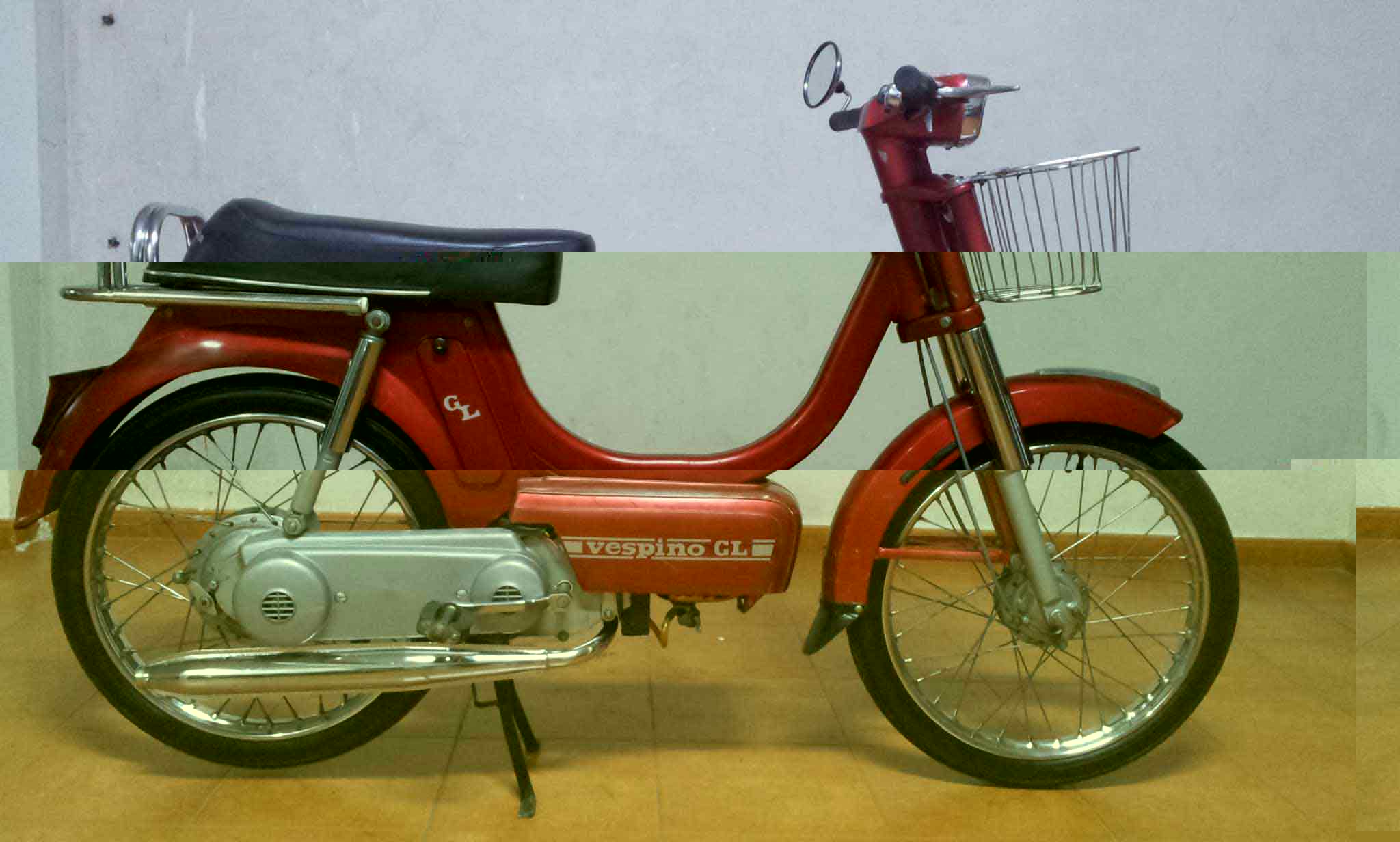

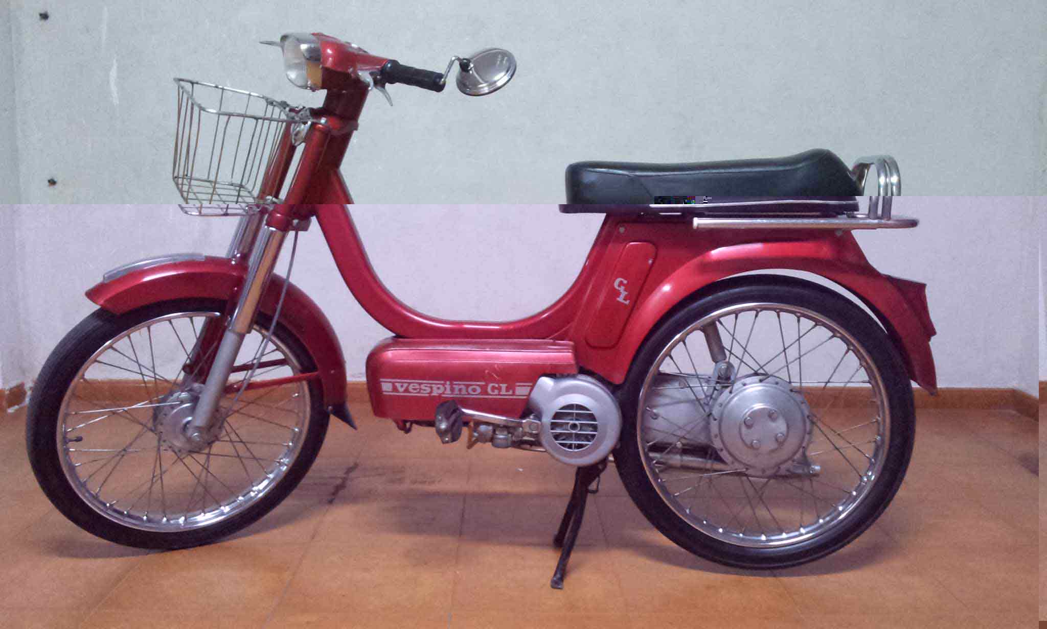

muy buenas a todos!,
finalmente, viendo todas las dificultades que encontraba para intentar la matriculación ordinaria de mi GL'73, opté por la matriculación histórica.
Fuí ahorrando un poquito cada mes y fuí avanzando trámites poco a poco, hasta que por fin, desde hace una semana, tengo mi vespino transferido, homologado y con su matrícula histórica!
Ya puedo circular legalmente y disfrutar de él cuando quiera!
Sólo quería compartirlo con vosotros y animaros a que hagáis lo mismo, si la moto os merece la pena.  Sin prisa, y guardando un dinerillo cada mes, se puede conseguir tranquilamente.
Os subo unas fotillos
Por cierto, el otro vespino que tengo para restaurar lo pongo a la venta, pasaros por la sección si queréis. Es una buena oportunidad.

muchas gracias Fankunai!
lo primero de todo, me puse un objetivo... ahorrar 20 pavetes cada mes. De ese modo, saliendo un fin de semana menos y quitándote algunas cañitas jeje, te cuesta menos ir acometiendo los gastos.
Lo primeo que hice fué buscar por Madrid una asociación de vehículos históricos para la ficha reducida. Normalmente viene costando unos 150€, pero conseguí un contacto que me lo hizo por la mitad. Y además super rápido.
El siguiente paso fue el INTECTRA. Es el palo más duro (casi 300) pero si tuviera que hacerlo de nuevo, el contacto de la asociación que mencionaba anteriormente me garantizó que por Villalba te lo hacen por algo menos de 200.
El trato en el INTECTRA fue exquisito, ninguna pega y todo facilidades. Llevé la moto en una furgo y en menos de 30 min estaba de vuelta. Ahora sólo faltaba esperar el dictamen de industria.
Después de 1 mes y medio, me llamaron de nuevo para pasar la ITV de vehículo histórico. Otros 50 pavetes... Eso si, es un placer ver cómo el vespino pasa su ITV como si estuviéramos en los 70. Nada de intermitentes, luces de freno, gases... nada. Pasó perfectamente como un campeón.
El siguiente paso para mí fue Tráfico. Tasas de matriculación, hacienda e impuesto circulación. El más caro es el primero (aprox 90€), los otros 2 no llegan a 5€. Ah... más 20 euretes de la placa histórica!
Cómo en mi caso particular además debía hacer transferencia de una persona ya fallecida y demás, preferí dejarlo en manos de una gestoría en Madri dedicada a eso. Pagué 60€ de honorarios, pero me hicieron todo sin problema en menos de 2 semanas.
Teniendo en cuenta que la moto me costó 100€, en total me habrá salido por unos 600€. Es pasta, pero si vas ahorrando poco a poco y haciendo los trámites cuando puedes, merece la pena. Mi vespino tiene 2.000km y funciona como nuevo. Es un placer circular con él.
Gracias a todos por vuestros conocimientos y aportes sobre esta máquina, sobre la que ahora estoy más satisfecho de haber puesto a punto.
