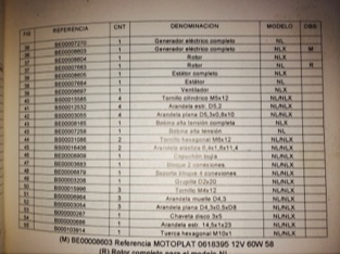

El modelo AL funciona a 6V, hasta hace unos días pensaba que el NL classic funcionaba a 12V cual fue mi sorpresa que hablando con Héctor me facilito una copia del manual del NLI classic y el sistema eléctrico del NL classic va a 6V.
Como me enrollo  Cheesy
A lo que vamos esto me hace pensar que el NL new look funciona también a 6V, también intrigado mire el libro del Vespino y en el despieze distingue NL de NLX una vez más me hace pensar que este va a 6V.
Hablo de observaciones que he echo, no lo he comprobado pues no tengo ningún NL new look.
Te adjuntó una foto del despieze para que lo veas.

Te pongo la página del manual donde dice el tipo de generador y bombillas a utilizar del modelo NLI/NL classic.
Confió en que algún día podamos descifrar si es el manual el que esta equivocado o por el contrario somos nosotros.
Gracias

Nada. El AL llevaba encendido Femsatronic o el exclusivo de bobina de 2 conectores y ambos son de 6 voltios.
A partir de ahi, todo de 12. Sin excepción.
El generador del Classic tiene 3 bobinas sin bobinar porque solo usa la corriente para las luces y bocina. Hay menos potencia, pero 12 voltios igualmente.
Esos manuales estan equivocados. Los de NLX llevan en el esquema el mismo encendido Motoplat del ALX y el NL (New Look), el del AL. Esto es incorrecto.
