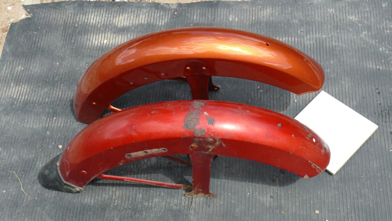

Aqui la diferencia con el guardabarros de un GL rojo.

Pues eso, pintado con "Naranja mandarina" de Seat.
Estoy conforme. Se asemeja mucho a como recuerdo este color en los GL.

« Respuesta #19 en: 12 Junio, 2014, 01:26:05 pm »
Esta muy bonito ese color. Parece el mismo color pero con otra tonalidad el mio mas naranja y el tuyo mas naranja con toque de marrón
La diferencia.
Casi que me gusta mas el tuyo&#128532;
Muy buen trabajo , si señor!!
 Te va a quedar de cine
