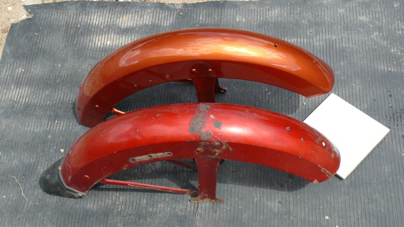

Ya hace dias que tengo el ciclomotor pintado. A ver que os parece.
Mensaka
Mensajes: 63
Aqui la diferencia con el guardabarros de un GL rojo.
Mensaka
Mensajes: 63
Pues eso, pintado con "Naranja mandarina" de Seat. Estoy conforme. Se asemeja mucho a como recuerdo este color en los GL.
