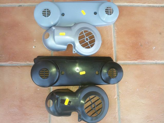

« Respuesta #6 en: 09 Junio, 2014, 04:56:15 pm »
vespineroloco te vuelves a confundir yo compre las tapas en gris hace una semana aquí:
http://piezasdevespino.blogspot.com.es
ademas compre:
un juego de manetas de freno 11 €
un juego de pedales 9 €
el tubo de escape con el codo para este modelo 85 €
las tapas de la bobina y variador  en gris 18 € las 2
gastos de envío 10 €
este chico es una web amiga tiene montón de piezas de vespino y todas originales y nuevas el chico se llama Cristian y es muy atento en todo, tarda un poco en contestar, aunque lo hace en el mismo día
si no me crees compañero te invito a ver las piezas si quieres

« Respuesta #7 en: 09 Junio, 2014, 06:54:36 pm »
No se equivoca, los GL llevaban las tapas del motor en gris, y los últimos en negro, es lo que se dijo antes. Ambas tapas de correa son con las rejillas planas y con un contorno plano enmedio, a las que se refiere Vespineroloco son las que has puesto, en gris pero la de la correa tiene las rejillas redondas y sin contorno, no correspondiente a GL (pero es lo que hay, tapas de correa en gris de GL no hay y si hay a un precio desorbitado). Yo también se las compré a Cristian, y todo perfecto.

« Respuesta #8 en: 09 Junio, 2014, 08:00:34 pm »
yo l as he comprado por que si veis las fotos  de general >que os parece mi proxima adquisicion vereis que la tapa de la bobina esta un poco tocada o al menos a mi me lo parece (plato magnetico)

« Respuesta #9 en: 09 Junio, 2014, 09:26:55 pm »
Factor7 tiene razon,yo me referia precisamente a esas tapas que pones y que no corresponden al GL,pero a mi ademas de gustarme mas me valen perfectamente y dan el pego.Estan a buen precio y quedan perfectas.
Yo comprare la del variador y pintare la negra en gris.

« Respuesta #10 en: 10 Junio, 2014, 07:53:17 am »
La foto corresponde a otro vendedor que fue a quien compre el piloto las que vende Cristian están en el post titulado restaurando 2 vespinos l y gl

« Respuesta #11 en: 10 Junio, 2014, 08:25:57 am »
Los ultimos GL del año 1978 llevaban las tapas negras como las del NL y el mando de luces tambien de este en plastico negro, este modelo es el que tiene Macabox, pero como ya comentais todos los demas GL y en particular los del 75 como este, su color original es Gris, saludos.

De momento lo ultimo que he hecho es limpiar bien el carter corto y pulirlo para dejarlo listo para el montaje,creo que ha quedado aparente.Ahora solo me falta que me lleguen los rodamientos y retenes y ponerme a montar todo.
