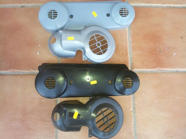

« Respuesta #4 en: 09 Junio, 2014, 11:00:15 am »
macabox tienes razon las gl de la ultima serie llevaba las tapas del variador y las bobinas negras la que adquirire dentro de 2 semanas es un segunda serie y debe llevar las tapas en gris

« Respuesta #6 en: 09 Junio, 2014, 04:56:15 pm »
vespineroloco te vuelves a confundir yo compre las tapas en gris hace una semana aquí:

Re: Restaurando otro vespino GL,esta vez naranja.
« Respuesta #7 en: 09 Junio, 2014, 06:54:36 pm »
No se equivoca, los GL llevaban las tapas del motor en gris, y los últimos en negro, es lo que se dijo antes. Ambas tapas de correa son con las rejillas planas y con un contorno plano enmedio, a las que se refiere Vespineroloco son las que has puesto, en gris pero la de la correa tiene las rejillas redondas y sin contorno, no correspondiente a GL (pero es lo que hay, tapas de correa en gris de GL no hay y si hay a un precio desorbitado). Yo también se las compré a Cristian, y todo perfecto.

« Respuesta #8 en: 09 Junio, 2014, 08:00:34 pm »
yo l as he comprado por que si veis las fotos  de general >que os parece mi proxima adquisicion vereis que la tapa de la bobina esta un poco tocada o al menos a mi me lo parece (plato magnetico)

« Respuesta #9 en: 09 Junio, 2014, 09:26:55 pm »
Factor7 tiene razon,yo me referia precisamente a esas tapas que pones y que no corresponden al GL,pero a mi ademas de gustarme mas me valen perfectamente y dan el pego.Estan a buen precio y quedan perfectas.
Yo comprare la del variador y pintare la negra en gris.

« Respuesta #10 en: 10 Junio, 2014, 07:53:17 am »
La foto corresponde a otro vendedor que fue a quien compre el piloto las que vende Cristian están en el post titulado restaurando 2 vespinos l y gl

« Respuesta #11 en: 10 Junio, 2014, 08:25:57 am »
Los ultimos GL del año 1978 llevaban las tapas negras como las del NL y el mando de luces tambien de este en plastico negro, este modelo es el que tiene Macabox, pero como ya comentais todos los demas GL y en particular los del 75 como este, su color original es Gris, saludos.

Gracias Edu 28 por tu ayuda,me gustaria comprar  las piezas a alguien del foro pero si nadie tiene nada tendre que recurrir a milanuncios.Ya he estado echando un ojo y estoy a la espera de contestacion de un  despiece en el escorial que me pilla cerca.Realmente lo que me corre mas prisa es la tapa basculante porque si la tuviera podria mandar todo a pintar.
De momento lo ultimo que he hecho es limpiar bien el carter corto y pulirlo para dejarlo listo para el montaje,creo que ha quedado aparente.Ahora solo me falta que me lleguen los rodamientos y retenes y ponerme a montar todo.
