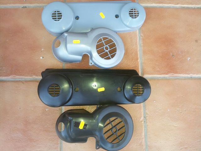

Pues por criticar algo Grin , la tapa de la turbina deberia ser gris, saludos.

Gracias Pepeclas por la aclaracion,no sabia si la tapa del variador debia ser la negra o la tapa del encendido gris.
En mi GL ambas son gris,la de este esta en buen estado asi que la lijare bien y la pinto de gris plata.
No estoy de acuerdo con PEPECLAS... mi GL es completamente original y las dos tapas son negra... , lo he "reketecomprobado" y mi suegro no las cambio en la vida... Creo q los ultimos GL las llevaban negras

macabox tienes razon las gl de la ultima serie llevaba las tapas del variador y las bobinas negras la que adquirire dentro de 2 semanas es un segunda serie y debe llevar las tapas en gris

Gracias a todos por la aclaracion,ahora sabemos que habia en negro y en gris.
Yo pintare le del encendido en gris y pondre la del variador nueva de vespinos .es,la que es gris de los primeros modelos.
No se si esa tapa estuvo alguna vez montada en un GL,pero la original del GL ya no la venden nueva y ademas la antigua es mas bonita ademas de mas barata Grin.

vespineroloco te vuelves a confundir yo compre las tapas en gris hace una semana aquí:
http://piezasdevespino.blogspot.com.es
ademas compre:
un juego de manetas de freno 11 €
un juego de pedales 9 €
el tubo de escape con el codo para este modelo 85 €
las tapas de la bobina y variador  en gris 18 € las 2
gastos de envío 10 €
este chico es una web amiga tiene montón de piezas de vespino y todas originales y nuevas el chico se llama Cristian y es muy atento en todo, tarda un poco en contestar, aunque lo hace en el mismo día

No se equivoca, los GL llevaban las tapas del motor en gris, y los últimos en negro, es lo que se dijo antes. Ambas tapas de correa son con las rejillas planas y con un contorno plano enmedio, a las que se refiere Vespineroloco son las que has puesto, en gris pero la de la correa tiene las rejillas redondas y sin contorno, no correspondiente a GL (pero es lo que hay, tapas de correa en gris de GL no hay y si hay a un precio desorbitado). Yo también se las compré a Cristian, y todo perfecto.

yo l as he comprado por que si veis las fotos  de general >que os parece mi proxima adquisicion vereis que la tapa de la bobina esta un poco tocada o al menos a mi me lo parece (plato magnetico)

Factor7 tiene razon,yo me referia precisamente a esas tapas que pones y que no corresponden al GL,pero a mi ademas de gustarme mas me valen perfectamente y dan el pego.Estan a buen precio y quedan perfectas.
Yo comprare la del variador y pintare la negra en gris.
Personalmente no conocia esa tienda que pones porque siempre compro en otra,pero esta bien saberlo por si tiene algo que no tengan en otra parte.

La foto corresponde a otro vendedor que fue a quien compre el piloto las que vende Cristian están en el post titulado restaurando 2 vespinos l y gl

Los ultimos GL del año 1978 llevaban las tapas negras como las del NL y el mando de luces tambien de este en plastico negro, este modelo es el que tiene Macabox, pero como ya comentais todos los demas GL y en particular los del 75 como este, su color original es Gris, saludos.

Gracias Edu 28 por tu ayuda,me gustaria comprar  las piezas a alguien del foro pero si nadie tiene nada tendre que recurrir a milanuncios.Ya he estado echando un ojo y estoy a la espera de contestacion de un  despiece en el escorial que me pilla cerca.Realmente lo que me corre mas prisa es la tapa basculante porque si la tuviera podria mandar todo a pintar.
De momento lo ultimo que he hecho es limpiar bien el carter corto y pulirlo para dejarlo listo para el montaje,creo que ha quedado aparente.Ahora solo me falta que me lleguen los rodamientos y retenes y ponerme a montar todo.

Aparente no, te esta quedando impecable, estamos expectantes, saludos.
