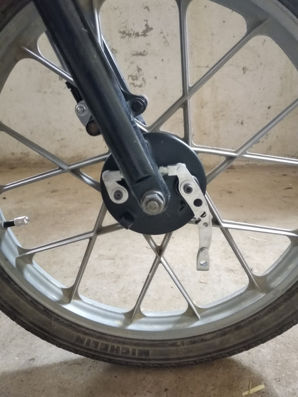

Hola,he colocado un antirebotes y un freno Metra Kit doble leva nuevo pero con muchos años caro pero es casi imposible de encontrar.

« Respuesta #149 en: 31 Diciembre, 2021, 04:39:14 pm »
He colocado un muelle de compresion para que tenga mejor retorno delante y detras,tambien da mas dureza y mas tacto evita que se quede frenada.
