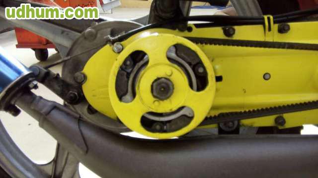

He aligerado el variador de serie con rampa tecnomoto 33 gramos menos. Aun se podria aligerar mas con una fresadora eliminando los arcos de los agugeros y con 5 agugeros mas en la tapa.
Maximo creo que 50 gramos,pero con el variador de serie y rampa tecnomoto se puede conseguir mas velocidad punta que con otros.

He hecho 5 agujeros mas en la tapa del variador, los agujeros de la rampa tecnomoto 1mm mas de diametro entre las dos cosas son 10 gramos menos asi que son 43gramos menos.
Una polea que modifique hace tiempo le quite el tope ,el bulon lo corte y corte otro mas largo unidos los dos por el corte con la chaveta asi se ajusta la correa cuando esta abajo del todo al no estar encima del tope se consigue un desarrollo inicial mas corto y la maxima apertura desarrollo largo cuando sube hasta arriva la correa.

Me he releído las dos últimas páginas del post y me sorprende que, retocando el variador de serie (al cual siempre le tuve mucha manía cuando tuve vespino de chaveta) consigas mejores desarrollos que con el Pinasco (que se supone que es de los mejores en chaveta).
Duda: el tema de aligerar los variadores es por inercias del motor? A menos peso, menos inercia y mejor suve de vueltas?
Mensajes: 1169
Re: cilindro top negro 74 cc lc
« Respuesta #156 en: 03 Junio, 2022, 07:38:02 pm »
Con el variador de serie y rampa tecnomoto con correa mas larga puede abrir mas y tener desarrollo mas largo pero en aceleracion siempre tiene el bajon cuando abre .No lo he provado aun pero con el variador de serie y rampa tecnomoto siempre he conseguido que la correra suba hasta arriba.
Lo del peso si menos peso mas aceleracion pero alomejor tengo el motor muy ligero ya que llevo rotor y el cigueñal de vespino es muy ligero aun aligerado el variador pesa 300 gramos mas o menos que el pinasco tambien los agujeros hace que se refrigere mejor.
Con lo aligerado que esta es como si no tubiese la primera tapa de hierro de la tuerca.
Con mas peso se puede conseguir mas velocidad punta el mismo peso empuja pero empeora la aceleracion.
