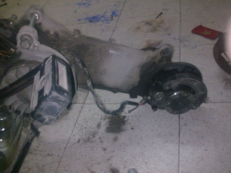

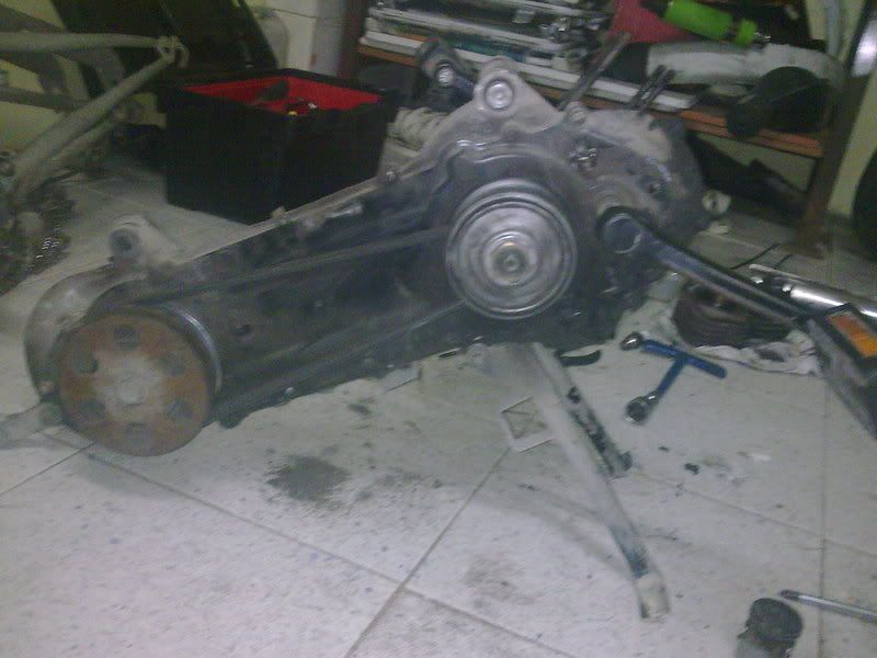

bueno bueno pues ya esta casi todo el motor vendido  Embarrassed

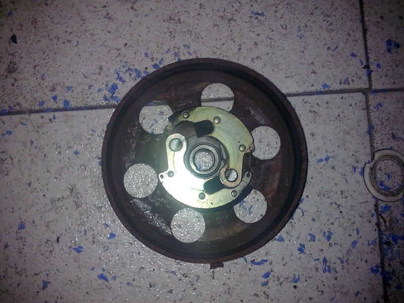

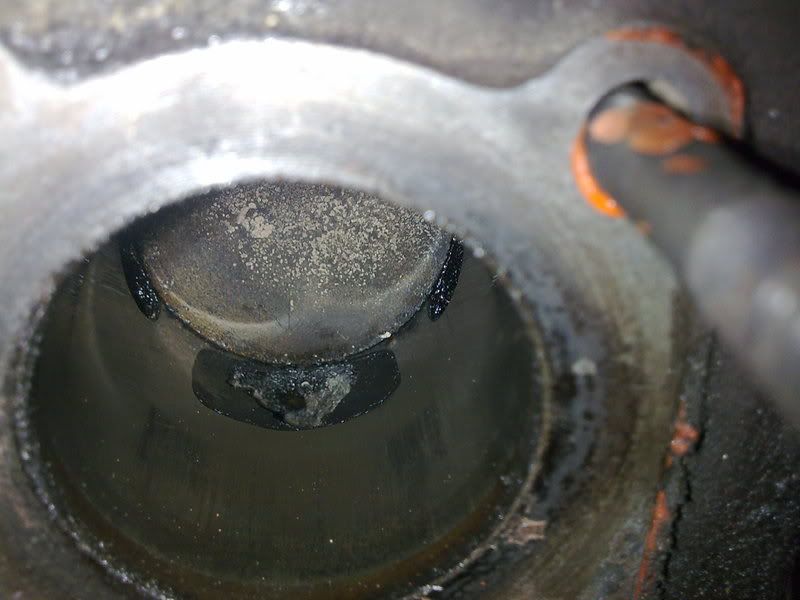

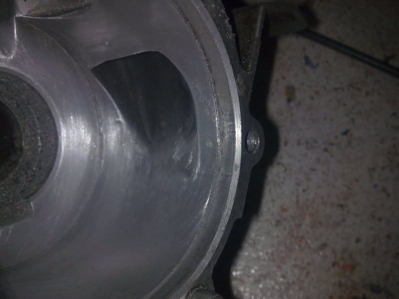

hoy le empezado a meter mano al motor nuevo q va a llevar ....y madremia q cambio de motores!! el motor es de un nl clasic de un colega  q era de su abuelo y madremia el cuentakm marcaba 30.500 kilometros!!y madre empiezo  a desmontar y cada vez me iva sorprendiendo mas....el encendido super lijero con unas aspas de plastico,una culata q es el doble q la del motor de al,luego el cilindro ya llevava 6 trasfers pero madremia el cilidnro estaba un poco feo y ya el piston ni ablar madremia la de enganxones q lleva
y lo q mas me a sorprendido esq no tenia el agujero para meter el cable del cambio bici moto y al kitar el embrague me encuentro con eso
me e kedado de piedra,ya decia yo digo como puede ser q no tenga modo bici ni nada,iva to el rato el motor cogido y resuta q tiene unas mordazas de embrague de esas como el f-18 no?

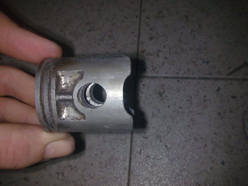

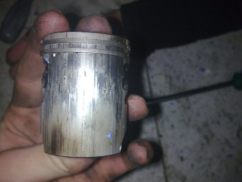

bueno os dejo fotos del estado del cilidnro q no tenia nada de carbonilla como podeis ver......se nota q la rugian muxo
y los enganxones
el estado del motor
q os parece?

« Respuesta #204 en: 08 Marzo, 2009, 11:20:50 pm »
coño k embrague mas raro coño xD nunca lo avia visto!
david_NL
Mensajes: 106
solo freno cuando veo imposible el paso a fondo
« Respuesta #205 en: 09 Marzo, 2009, 12:34:05 am »
madre mia el piston esta exo polvo nano jajaja
el embrague ese es como el mio igualito
-Cilindro 65cc Polini -Culata Metrakit -Caja de laminas Barikit de carbono -Cigueñal Gilardoni -Escape Tavi -Variador Polini -Muellecitos embraque Kundo -Muelle grande Metrakit verde -Carburador 16 Amal (despues del rodaje 21 delorto) -Filtro arreche competicion -Rodamientos de alta velocidad SKF - Mordazas de embrague nuevas a estrenar - Desarrollos largos MK - Pulmon Stage6

« Respuesta #206 en: 09 Marzo, 2009, 12:37:41 am »
ese embrague es de los q asta q no pasa de tal velocidad no engrana el motor para arrancar no?

« Respuesta #207 en: 09 Marzo, 2009, 04:23:40 pm »
pos como sea asi te veo empujando ay medio kilometor ay too tonto xD imaginate eso xD jajaja
adrianburgohondo
I love injerto
« Respuesta #208 en: 09 Marzo, 2009, 08:40:41 pm »
Yo creo q tambien , porque lleva ahi dos muelles ,y eso hasta q no lleva unas ciertas vueltas pues no agarra .
Fijo que tienes que ir a toda osita para que enganche jaja.
Lo mismo es de un velofax de estos que se arrancan a pata , pero vamos yo creo que no eran asi !
juan_alberto
Mensajes: 387
« Respuesta #209 en: 09 Marzo, 2009, 10:42:07 pm »
nose llevaba 2 muellecitos pero le falta uno y el otro la verdad es blandito no creo q aya q correr muxo

« Respuesta #210 en: 10 Marzo, 2009, 03:20:39 pm »
keva arranca enseguida cn un perxoncito ke pegue el motor arranca ese embrague va mu bien  yo la arranco asi sin ni carrerilla cojo y encima d la moto subido empujo cn una pierna y pego un golpe pa abajo contra el asiento y arranca

« Respuesta #211 en: 10 Marzo, 2009, 03:45:13 pm »
ah weno pos tonces no problem un muellecito new y a correr!
pedro_54
« Respuesta #212 en: 12 Marzo, 2009, 07:56:21 pm »
embrague de f-18 clavao al mio!!!!!!

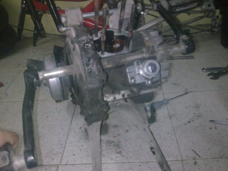

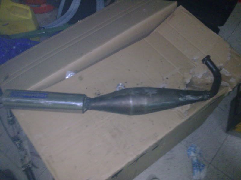

bueno pues ya me e puesto manos a la obra con el motorcete jejej ,y bueno como no tengo nada me e puesto a sacarle el maximo jugo a todo lo de serie con un escape medio artesanal ,mañana os enseño fotos de como van las cosas de moemnto e super alijerado el piston y aun me keda un poco por acerle ,e abierto un poco los transfer ya q ya bienen bastante abiertos y la boca de escape  pufff ai me e rayado q flipas la e ensanxado al limite y estoy subiendo la distribucion de todo ,va a llevar el 12 con un xicle grandecito y unas laminas de vetronite de esas
asi q bueno bueno veremos cuanto puede dar el 50 de casa de un f9 con un escape jeje ya os enseñare la cosa

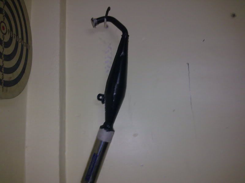

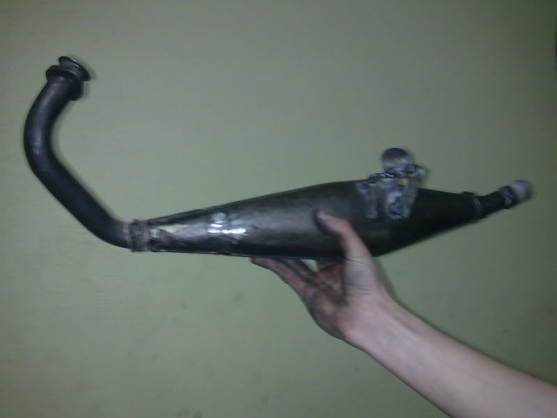

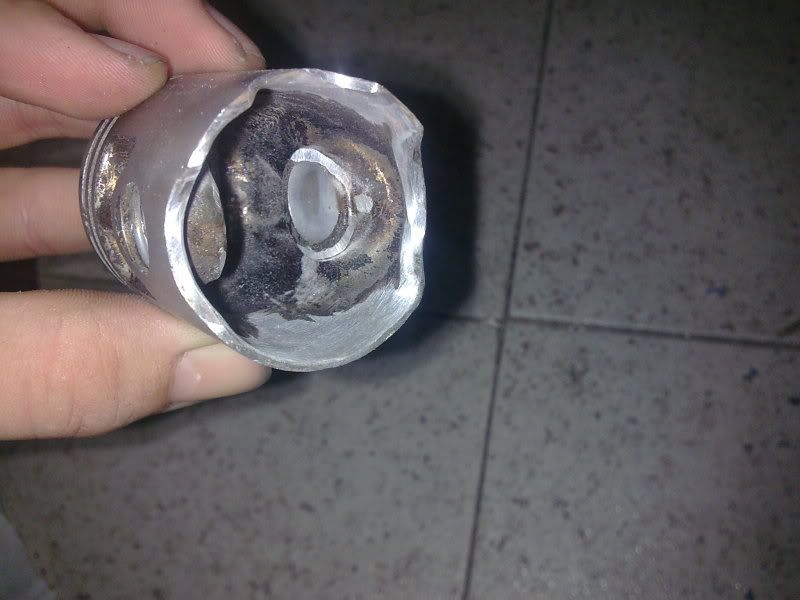

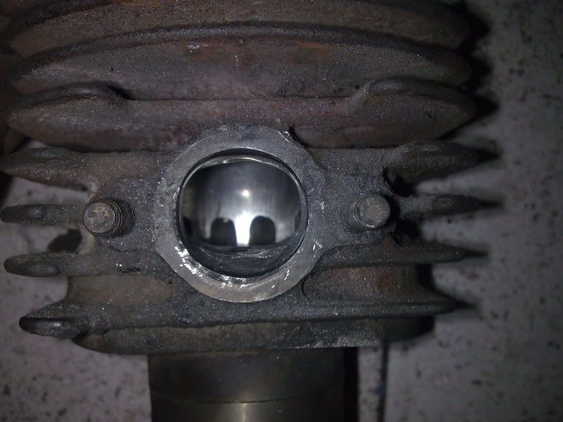

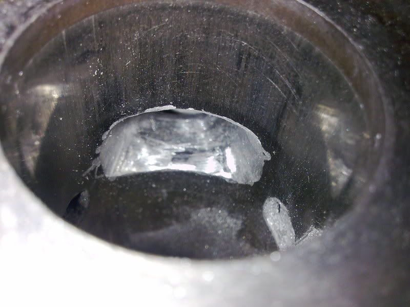

bueno despues de toda una tarde de sabado en el garaje........ este es el resultado
admision preparado:
carter con primera pasada de tokamiento jaja y la rampa de nural a falta de moldearla ben:
aun me falta dejarlo todo mas suabe y pulirlo
luego el 50 ``de serie´´ jejej
va sin boca de escape jajajaj
luego el piston super alijerado q aun va a ir mas alijerado
y bueno el escape artesanal `tecnomoto´
dentro llevava un tubo asta la caña!!  a ido fuera... e recortado el codo y lo e exo mas corto y luego e aumentado la caña y este es el resultado porcierto soldaduras by sergio_pales
y a ultima hora una manita de pintura
el lunes cuando me lleguen los retenes lo montare todo y are rodaje a los segmentos nuevo haber q tal va todo...
bueno q os parece?

y eso como es que le vas a meter un 50? ese carter de f9 va bien, yo llevaba antes uno de alx y ahora llevo el de f9 y tira mejor

Pues la verdad que esta bien , ademas te has dao una ¨pexᨠde trabajar, pero me da la impresión e que te has colao un poco con la boca de escape, ten en cuenta que si subes mucho la boca de escape vas a perder carrera de trabajo, lo que se traduce en una perdida de potencia, el truco no esta en engrandar a tope sino en saber llegar hasta el limite sin cruzarlo para ganar potencia sin provocar perdidas.Pruebalo y ya nos cuentas.
Por cierto yo se de un vespi copletamente trucao pero con un 49 cc retocao a muerte por un tornero que se yevaba a muchas igualmente preparadas pero con un 65 tb tocao, incluso a algunas scooters preparaillas tb.

el mikuni lo tengo aki y oye q quieres q te diga me parece q lo voy a provar con el 50 jajajaj antes lo llevava un scutre de 50 asi q esta carburador para un 50 pero nose... ya vefremos aber q tal va...
si mañana me llega el pedido a virmotos lo montare y ire provando
sobre la boca de escape segun mis calculos esta en el maximo,nose si me e pasado pues lo exo exo esta el q no arriesga no consigue nada jeje

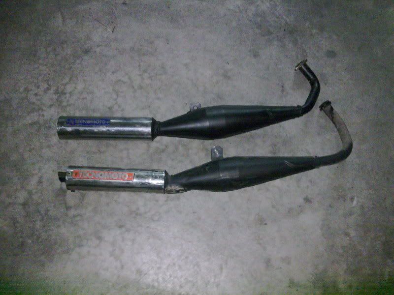

foto comparativa de tecnomoto tocado (el de arriba ) y el original (el de abajo)
si os fijais le e recortado codo y luego le e añadido caña aunq no se vea.....haber si se nota o q

« Respuesta #221 en: 18 Marzo, 2009, 08:37:20 pm »
esos tecnomoto porke tenen la pegatina diferente¿¿¿??

« Respuesta #222 en: 18 Marzo, 2009, 10:43:50 pm »
ese tecnomoto por muxa caña no va a ser gran cosa peo weno esta bien
