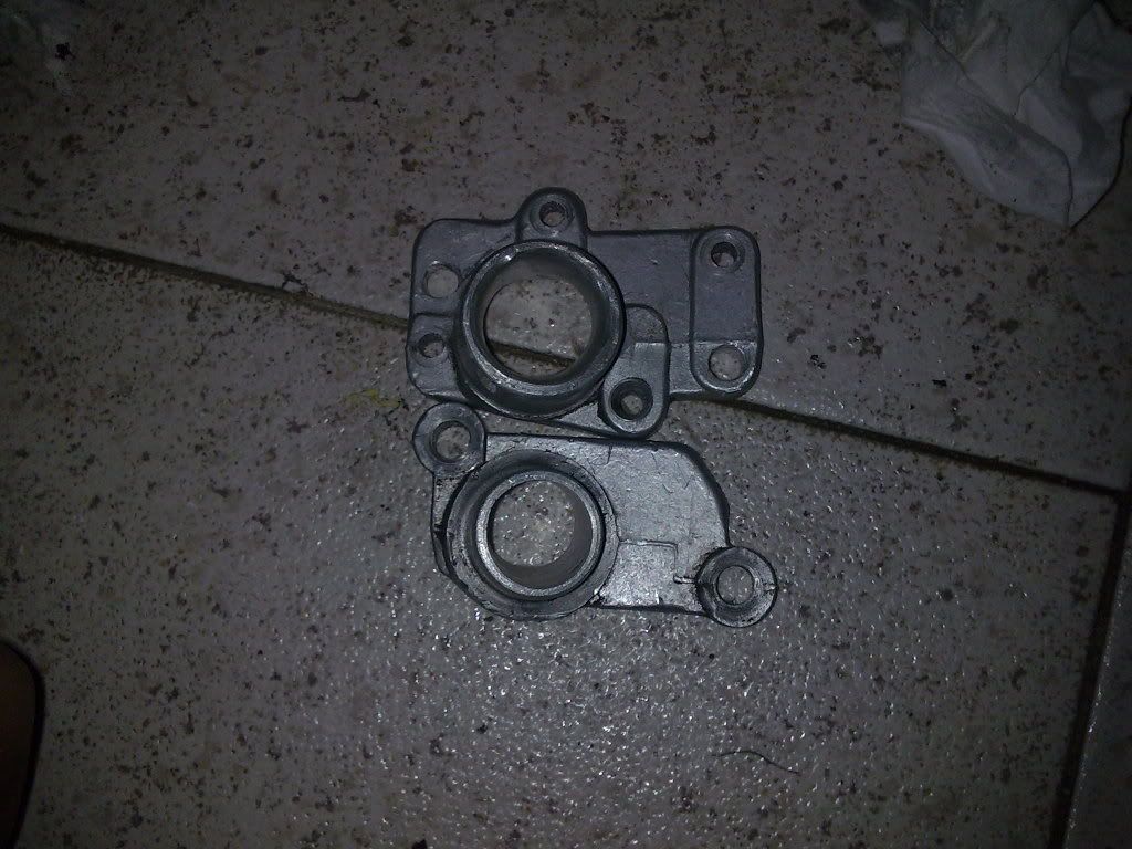

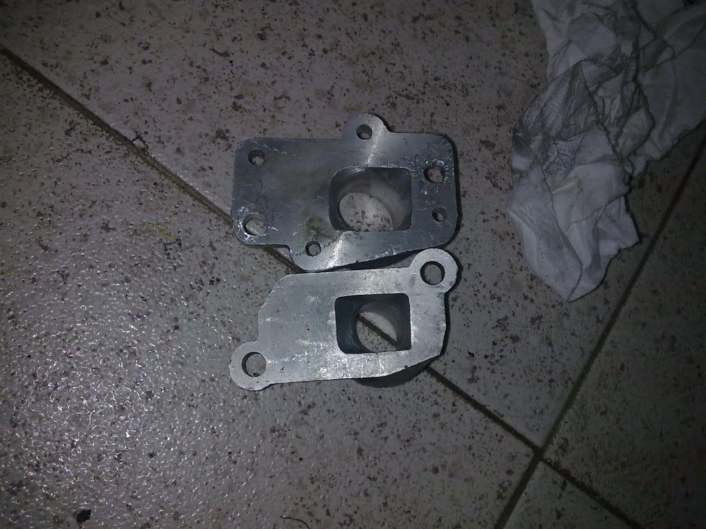

el primer problema ,no encuentro la jodida tobera de serie q llevava mi moto q era de 29 mm creo ,asi q me a tocado adaptar una de 4 taladros a mi caja de laminas q es de 2 ,una vez adaptada me e puesto a prepararlo todo a tope y encarar la tobera al carburador y este a sido el resultado.... comparando con la tobera q llevava con el 17 se nota no?
y bueno e abierto un poco tambien la caja de laminas para q se kede todo bien
y buen ome e puesto a poner el carburador y uff me a costado ponerlo todo bien y al final se a kedado asi
la cosa esq tiene un 85 de xicle y bueno se ve q no estaba bien sellado o algo porq no iva nada bien
directamente no iva... con la aguja normal se kedaba acelerada sola y no iva na ,luego con la aguja para aire a tope no iva directamente y luego en posicion gasofa atope se mantenia a ralenti pero al darle subia de vueltas una exasageracion madremia!y ya no baja total creo q tiene q tener alguna toma de aire por algun punto

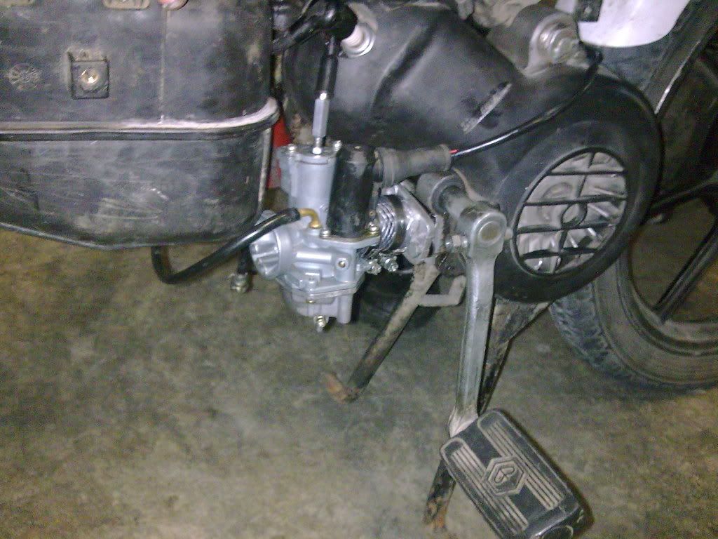

tio ese ventiuno parece un 12 de scooter jeje, de onde tas sacao eso k lleba negro? eso un vespino no lo lleba para k sirbe?
yo tengo un 21 lo he tenido puesto con un 115 y regular

Que raro es ese carbu no?? pero bueno, yo en mi 21 dell'orto llevo un 105 de chiclé con uno de bajas de 55. La mia va bien pero creo que le puedo subir mas.
Por cierto eso negro, es el sistema que tienen las scooter para arrancar en frio, vamos un tirador de aire electronico xD. Fijate que no lleva tirador de aire manual. Yo supongo que es asi por mi experiencia, porque mis scooter lo llevan y a una le cambie el carbu (arreche 19) y el sistema ese me lo dieron a elegir manual o eso.

bueno ya a arrancado bien se ve q tenia una toma de aire en la junta de la tobera le falta xicle en altas y bueno la verdad esq ahora pega muxo mas tiron en bajos poco a poco lo carburare.
si lo negro es el starter ese automatico, nose q are con el porq los startes manuales esos los veo demasiado caros.... alomejor ago algo para q funcione ya q eso e sun electroiman a 12 v supongo...al darle corriente se activara el starter digo yo

eso si lo kitas por dentro lleva como un muellecito con una bola o una piezita dentro xD se ve k al darle corriente la piezita esa se le sube y entra mas aire o algo!

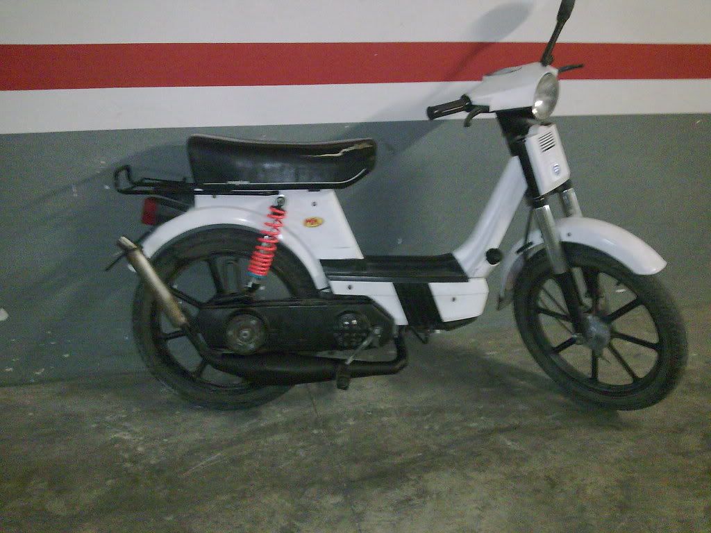

« Respuesta #181 en: 10 Febrero, 2009, 12:01:41 am »
bueno el 20,5 mikuni lo tengo desmontado a espera de xicle
de momento llevo el 17 arreche con el tecnomoto  y es impresionante el rendimiento q me dan
mañana ago un vidio en primera persona para q lo veais
os dejo una fotillo que le e exo esta tarde a mi maquina Grin

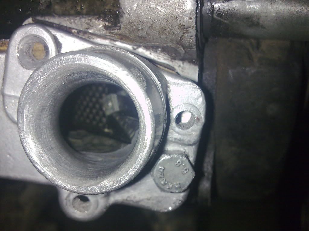

« Respuesta #182 en: 10 Febrero, 2009, 12:36:10 am »
k bien tio..la verda eske sin el pula no parece ni la misma XDD
pos te a kedao de luj la tobera tio!!
io aer si la acabo de lijar km tu..k lo as exo a mano o kn dremel?
a cuantos mm la as dejado por dentro? Grin
cuidate y suerte carburando
juan_alberto
Mensajes: 387
« Respuesta #183 en: 10 Febrero, 2009, 12:51:39 am »
la e dejado a 22 q es la salida del carbu lo ice con la dremel Grin y luego lo puli con lijas con el dedo

« Respuesta #184 en: 10 Febrero, 2009, 02:52:31 pm »
esta muy wapa tio, hasta con el tecnomoto  Grin Grin Grin y el amortiguador de atras lo parte!

juan_alberto
Mensajes: 387
« Respuesta #199 en: 22 Febrero, 2009, 10:45:13 pm »

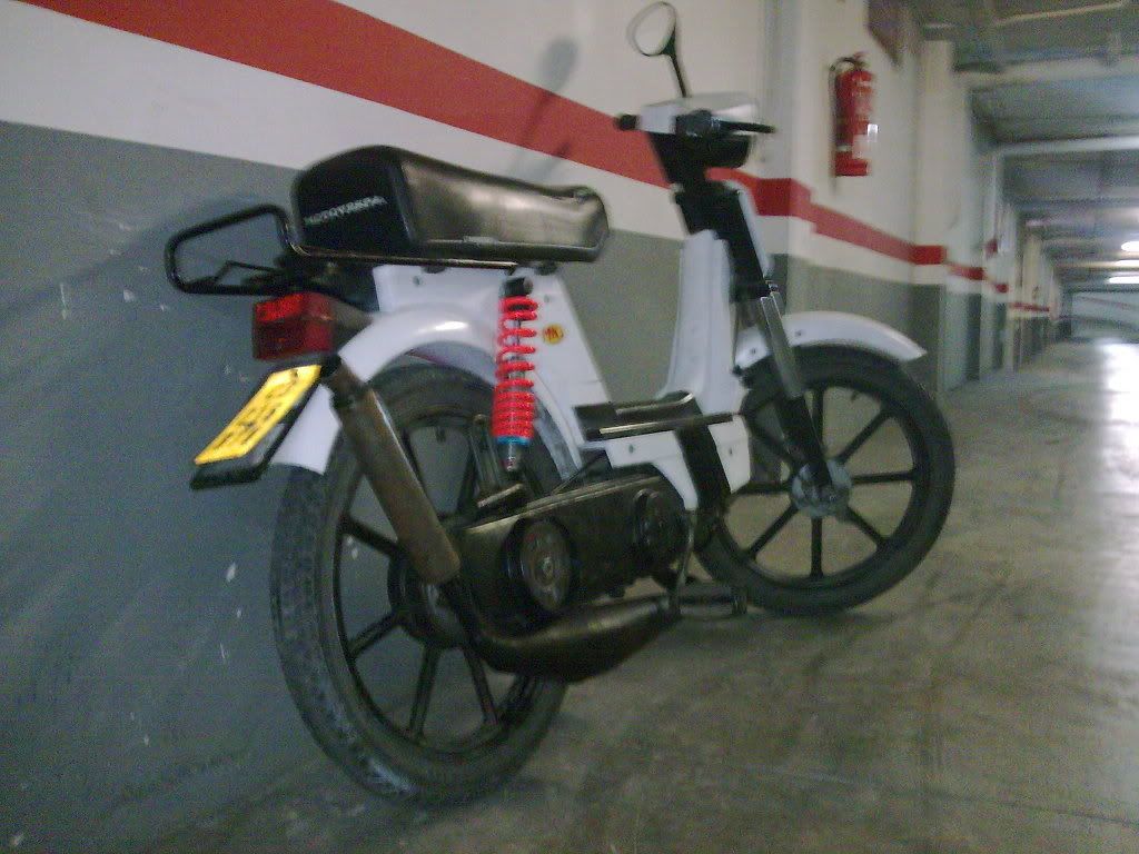

bueno bueno pues aki os dejo una fotos de la motillo con el new look del pula
iva lo mas legal posible jaja con los pedales y todo jajajaja ,la verdad e cagado un poco el pula pero es de la unica forma q puedo llevarlo....ahora le pulire la bala y la salida aber q tal se keda
y bueno e exo dos videos pero no son muy aya la moto iva mui mal en altos acia cosas rarisimas aprte de q ahora viniendo para mi casa le e dado caña y madremia parecia q se desmontaba temblaba muxiissimo,pero es flipante como acelere menudo tironcete pega    bueno pues ai van los dos videos
