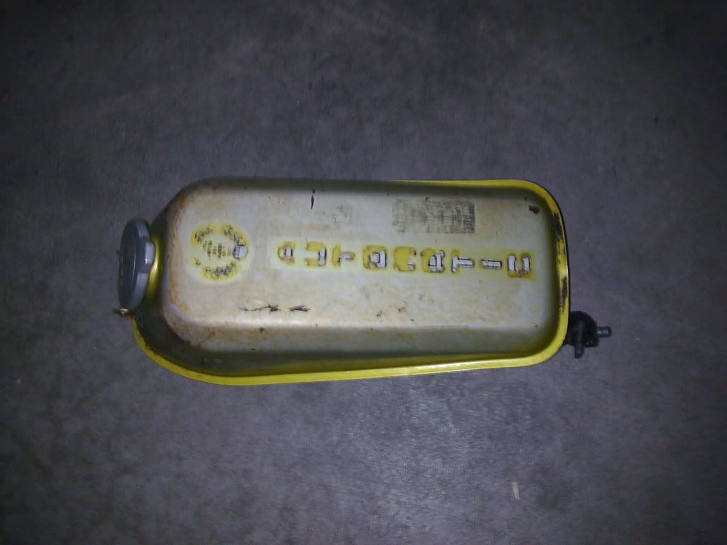

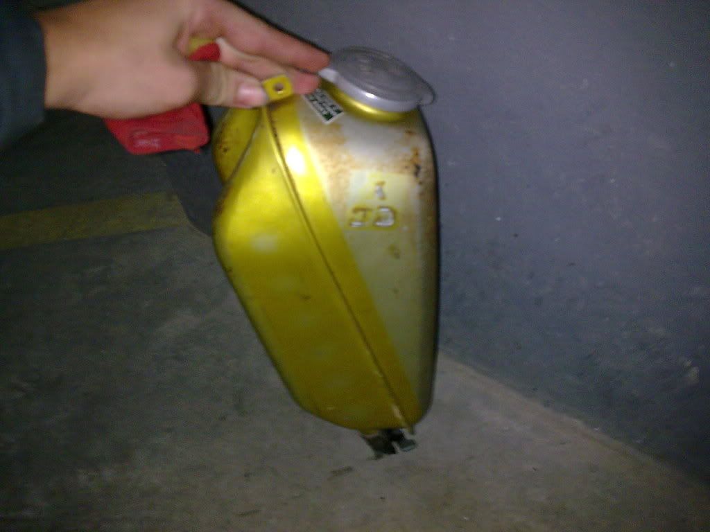

porcierto mirar lo q me a dado un amigo Evil Evil
ahora lo pintare y ya de paso pintar tambien un guardabarros para detras y tal jeje
saludos!

ey ola mui buenas ese vespino ba que no veas eestado viendo los videos y ademas esta chulisimo......
prcierto de donde a conseguido tu amigo ese deposito que pintandolo i todo eso que du bien
asi puesto en la barra de alante yo querria piyarme uno! contesta

juan_alberto
Mensajes: 387
« Respuesta #84 en: 01 Diciembre, 2008, 11:14:45 pm »
pues lo llevava en una scooter super super trucada bueno era una derbi padokk no se si la conocereis pero en principio era de aire llevava un morini de aire y le adapto un piaggio de agua y lo truco atope y le izo de todo y ese es el deposito q llevaba jajaja pero la moto la a dejado porq ya no puede salir con ella a la calle ya q la policia ya le abia advertido demasiadas veces ya q llevava rotor y tal y sin luces y uff mira tengo un par de fotos
os suena el deposito?jaja
la moto lleva cilindro sp abierto atope de todo y pulido a conciencia ,cigueñal pro race ,caja de laminas v force stage 6 8 petalos 24 keihin ,rotor selectra ,escape cantillana replica hebo carter pulido y desarrollos largo variador polini..de todo el caso esq la moto era impresionante en salida se cruzaba sola y si te sentabas un poco mas atras se levantaba de una forma impresionante pero la policia ya se lo conocia y el motor lo a vendido a piezas...q porcierto mi amigo el de la gp1 se a lleva media moto jajaaj y ese rotor selectra se lo vamos a intentar poner a mi vespi aber como va el xaval sabe calarlo y tal pero tengo el problema del ventilador ...como pongo un ventilador en el rotor??alguien sabe como lo lleva vic f9?
si alguien los sabe q me lo diga me seria de muy gran ayuda

ahora en invierno si quitas el deposito de serie y te curras unas buenas entradas y salidas de aire.... podrias conseguir una buena refrigeracion sin recurrir al ventilador, esos si, yo pondria un termometro para controlar la temperatura.
mario_maloy "piston"
Mensajes: 1396
« Respuesta #87 en: 02 Diciembre, 2008, 05:27:06 pm »

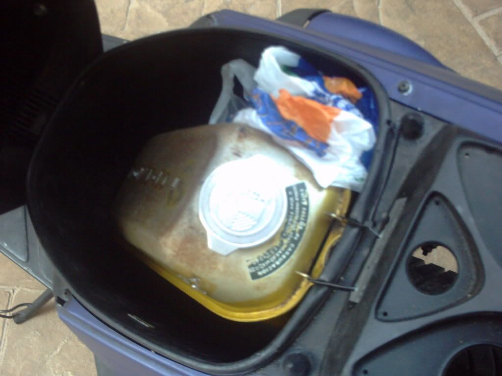

joder llevo buscando un deposito de estos puf joder maxo k xulo jeje weno yo tengo uno de variant pero estropea la forma del vespino de serie y nop le pondre ese si sabes dealguien k tenga alguno xfavor dimelo!! ostias esa scoter eee, jaja no le pongas rotor k son muxos kebraderos y todavia no emos visto la de vicf9 andando bien espra y despues abla con el
« Respuesta #88 en: 02 Diciembre, 2008, 06:12:42 pm »
eso es facil pero el problema viene cuando la moto esta parada con el motor en marcha la refrigeracion es nada ya que las aletas no disipan el calor como por ejemplo las de una puch.
yo pondria unas aspas de plastico haciendo 2 taladritos al rotor bien hechos con sus 2 roscas de 6
porcierto el unico problema que tendras con el rotor sera el cono del cigueñal (llevalo a un tornero a que te lo aga), para las bobinas no necesitas la plaquita unos tornillos finitos y largos y unas arandelas y lo pones. o almenos eso dijo racing una vez.

nose nose yo provare aber como va mi amigo me lo calara bien y tal ya es experto en eso jaja veremos si encaja y lo de las aspas pues tengo un encedido de alxq las aspas ban cojidas con 4 tornillos por el lado exterior asi q me currare alguna pletina o algo para cojerlas al rotor o algo porq el rotor solo tiene dos y estan en el centro del  rotor.... porcierto hoy e ido con un colega con una rs de 125 con cuentakilometros Tongue y bueno en bajada 100-105  y en llano 90-95 no esta mal no?

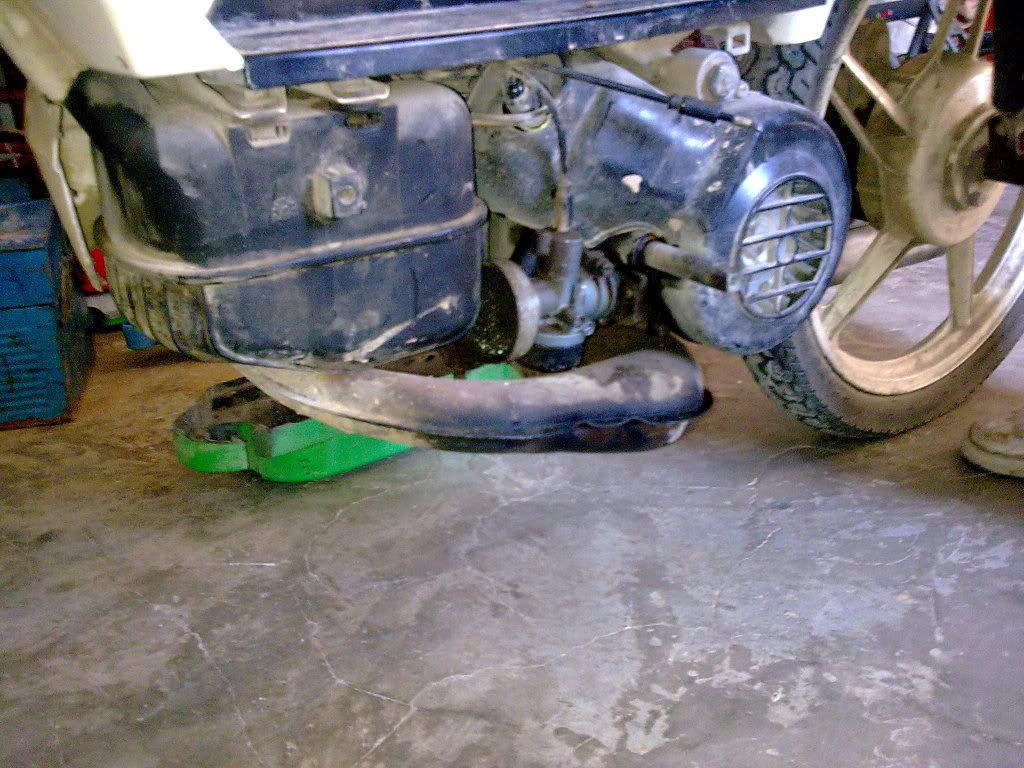

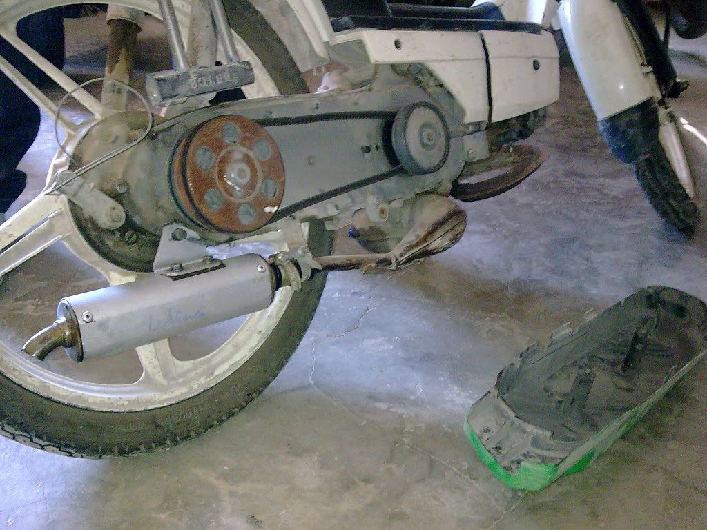

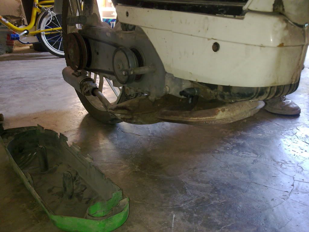

bueno bueno pues mirar lo q me encontrado en el vespi de un colega
en la bala pone leovince  alguno a oido ablar de el?? tengo ganas de catar esa vespi pero tiene pinta de andar ,era del tio de mi colega lo q pasa esq la dejo porq la orkilla se le paso de rosca y se soltaba y tal .aber si la arreglo y veo como va
porcierto el sabado por la noxe se partio la bala de mi tecnomoto Undecided madremia q escandalera me taladro la puta cabeza y encima es de otro material y no se puede soldar....el caso esq mm creo q me voy a comprar el pula de kikearreche Evil >:Djeje haber si ya va bien la moto de una vez ya os contare

pedro_54
« Respuesta #91 en: 09 Diciembre, 2008, 03:25:01 pm »
coño k escape es ese ;se parece al polini pero mas largo

« Respuesta #92 en: 09 Diciembre, 2008, 03:30:05 pm »
parece la panza de un polini, con una bala k sera de leovince como tu dices, si es leovince sera de scooter porque pa vespi no existe

« Respuesta #94 en: 09 Diciembre, 2008, 04:05:11 pm »
ese escape diria que es igual que el mio a ver si puedes poner una foto que se vea entero.alguien del foro tenia uno pero no recuerdo quien.
http://foro.vespinos.com/index.php?topic=324.0 ahí se ven fotos del escape.

« Respuesta #96 en: 09 Diciembre, 2008, 04:56:06 pm »
tengo ganas de decirte que es malo y que me lo vendas... Cheesy, pero bueno te dire la verdad.
ese tubo es un pepino, segun tengo entendido esta entre polini y tavi, tira como un polini pero al final estira un poco mas. Wink
saludossss

« Respuesta #97 en: 09 Diciembre, 2008, 05:03:33 pm »
al parecer es un polini, con un silenciador acoplado, pone leovenci pero puede ser simplemente una pegatina.
« Respuesta #98 en: 09 Diciembre, 2008, 05:07:17 pm »
en serio javito es un leovinci, ese tubo existe, creeme.
aparte... el polini no es tan largo.
