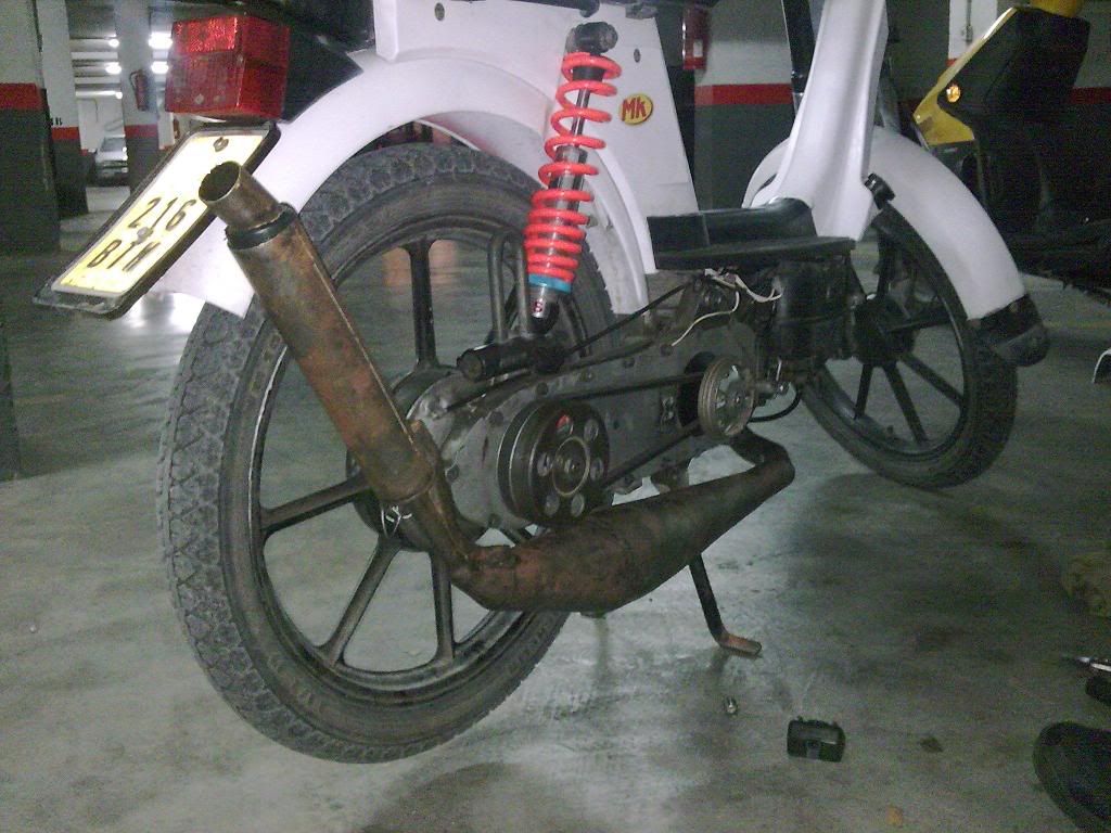

« Respuesta #101 en: 09 Diciembre, 2008, 09:43:49 pm »
al parecer es un polini, con un silenciador acoplado, pone leovenci pero puede ser simplemente una pegatina.
un polini te lo aseguro q e visto uno y este y no son =. ademas este termina en la caña porqe si os dais cuenta el purito esta con abrazadera. insisto que mireis mis fotos que es el mismo tubo q este y vereis como no es un polini.

« Respuesta #102 en: 10 Diciembre, 2008, 02:35:25 pm »
Hola a todos, he estado investigando un poco porque a primera vesita em parecio un hebo, y efectivamente es un escape hebo, con un silenciador de leovince de otra moto.Os puedo asegurar que no es un leoveince, porque yo lo he tenido en mis manos y ese no es igual, el leovince tiene una panza gorda, y no tiene tantas curvas.Aqui os dejo una foto de un hebo y vereis como es igual:
http://www.mivespino.com/tecnica%20-%20otros%20-%20escapes%20-%20hebo.htm
« Respuesta #103 en: 10 Diciembre, 2008, 08:29:05 pm »
ese es mi escape mira a ver si es =, la cogida de la panza esta rota.
http://aycu23.webshots.com/image/19422/2002355600812134373_rs.jpg

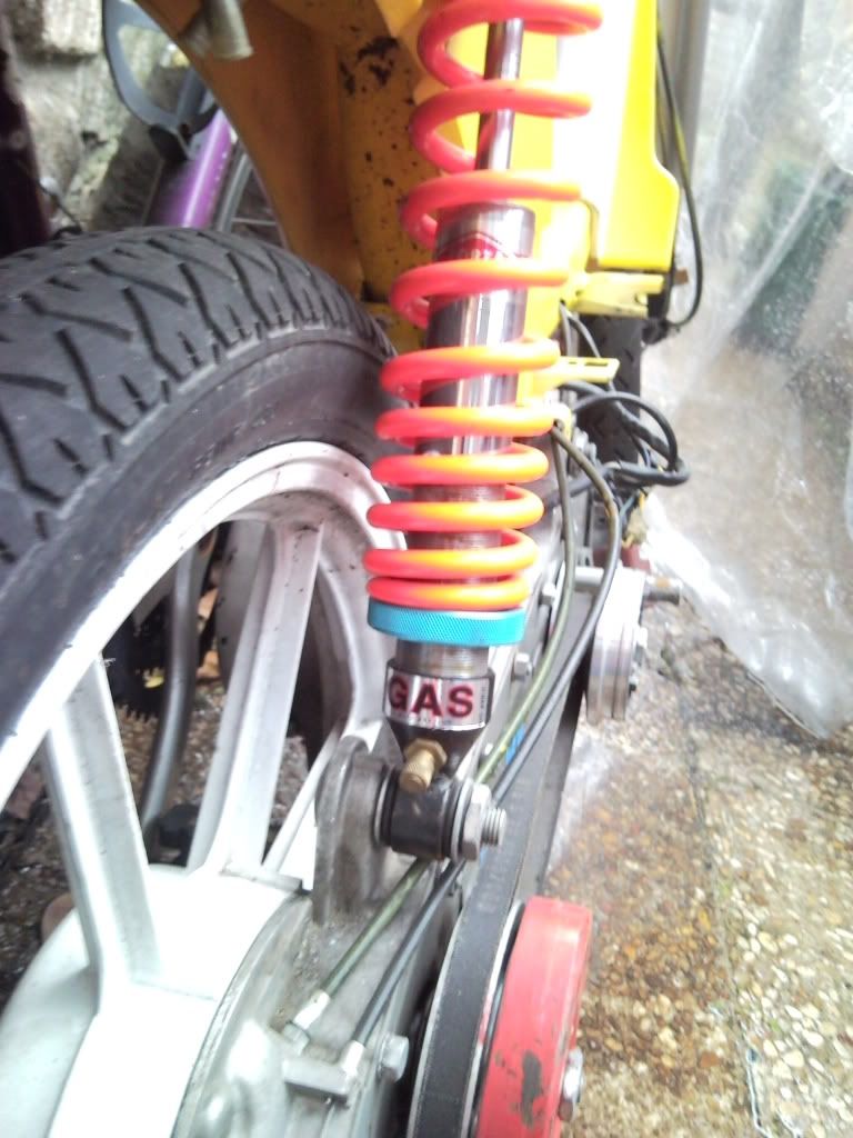

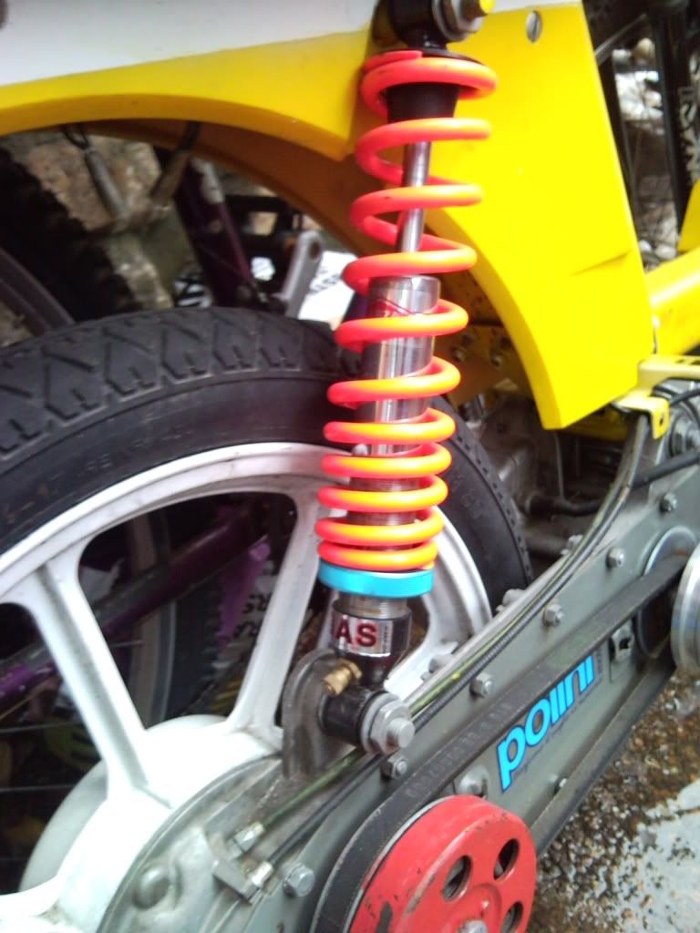

le voy a comprar a kikarreche el pula! y de paso tambien la suspension   es esta:
notare la suspension no?porq esq mademia la de serie es una mierda si hay un baxe por pekeño q sea lo noto q flipas!
y ahora para reyes jeje me pido un cigueñal pero nose cual pillarme q me decis del gilardoni??y de rodamientos?e visto los Rodamiento SKF 6203 TN9/C3 con jaula especial plástica Alta Velocidad en virmotos con esos me sobra no? y  tambien uno de mi clase q no entiende muxo del tema tiene un 20,5 mikuni!!!!y creo q me lo deja baratito ya q no sabe lo q es un mikuni!os dejo una foto del pula!

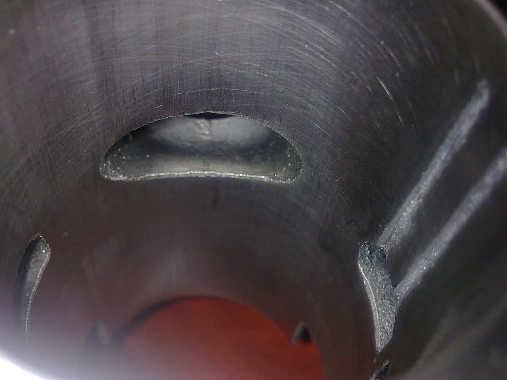

el pula esta en camino pero nose si podre ponerlo ya q hoy q me e puesto a ponerle un limitador de tension al vespi ya q me e cansado de fundir y fundir bombillas me a dado por sacar la bujia y esta marroncita y con muxa carbonilla jajaj pero el caso esq para el pula ya me han dixo q la deje gordita de caburacion...

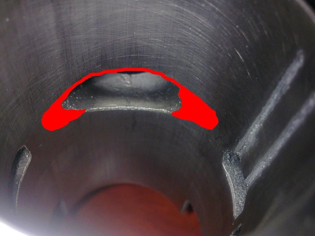

otra cosa ahora cuando tengo q abrir carter para cambiar cigueñal y tal me gustaria ponerme con el airsal enserio mmm haber si me podeis ayudar
la cosa esq kiero tocar la boca de escape ya q solo la puli y me e fijado con el airsal q tengo gripado y el 50 y el 50 tiene la boca de escape muxo mas grande!!pero q me cabe el dedo dentro y en el airsal no entra!asi q kiero abrirsela un poco si alguien me lo explicase me ariaun gran gran favor os dejo unas fotos de lo q llevo pensado acer  y me deciis q tal
asi esta ahora
y asi tengo pensado dejarlo,,,, creo q me e pasao en verda jaja pero esq lo kiero todo al maximo!
y asi es como se ve pro fuera
q me deciis?
un saludo!

« Respuesta #113 en: 17 Diciembre, 2008, 10:09:55 pm »
el airsal de aluminio no? pues ten cuidadin al tocarlo que puedes saltar el nikasil y joder el cilindrillo un saludete! Afro
« Respuesta #114 en: 18 Diciembre, 2008, 01:04:40 am »
me parece un poco exesivo tio! aver si vas a enganxar los aros!
juan_alberto
Mensajes: 387
« Respuesta #115 en: 18 Diciembre, 2008, 01:02:37 pm »
ya lo e exo demasiado jaja mm aber tengo entendido q para q se enganxen los aros tiene q estar lo q es el cierre ese q lleva el piston dentro de la lumbrera no es asi?entonces e estado mirando y los cierres se kedan justo al lado de cada lado de la boca de escape por lo q me deja kitar un pokillo
lo de q salta en nikasil ya lo e provado y madremia q duro esta el desgraciao!eso no salta ni de coña nose por si acaso provare con el gripado todo para practicar
solbre lo de subir la lumbrera de escape alguien sabe como es eso?osea como calculo lo maximo y tal?

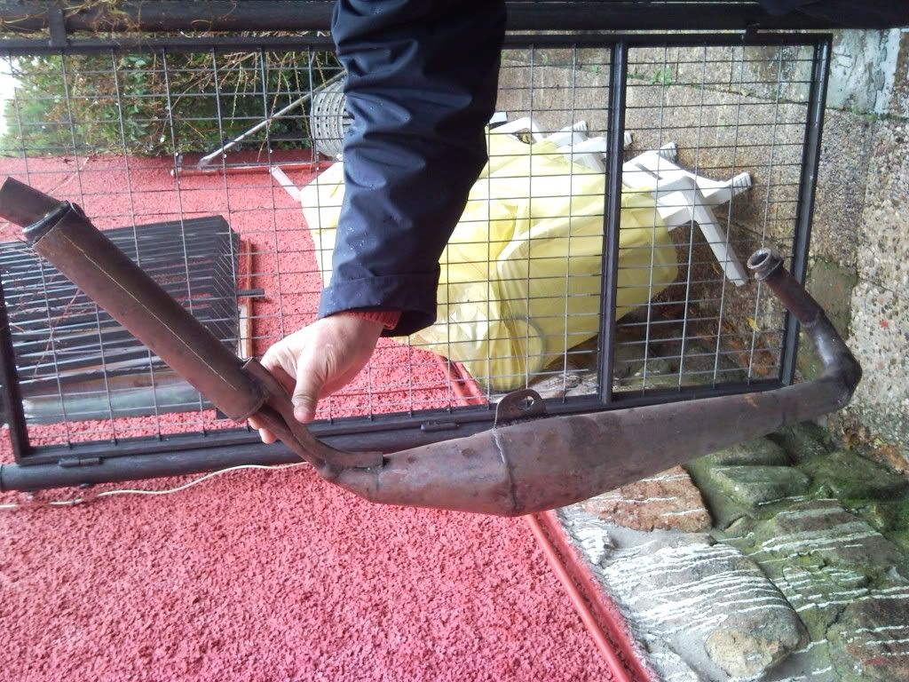

esta un poco oxidado pero es precioso!me a costado ponerlo al principio sonaba a escape pero luego lo e puesto bien y dios!!q sonido ,el relenti ace menos ruido q el tecnomoto y en altos suena a moto de competicion suena a pepino! y madremia como se revoluciona esq vas a tope y no para de cojer revoluciones a perdido bastantes bajos pero ya preparare el embrague esta tarde ago unos vidios haber q tal y pruevo mas rodillos

pedro_54
« Respuesta #118 en: 27 Diciembre, 2008, 04:17:43 pm »
K bonito!!!!!!!!!!
babas babas babas
« Respuesta #119 en: 27 Diciembre, 2008, 04:23:06 pm »
dale a eso 1 poco de lija y se kea wapisimo!
