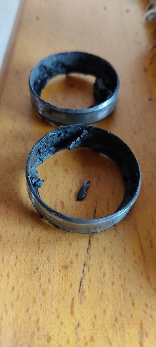

7.- Aquí tenemos el retén a la vista. El cuerpo metálico tiene perfil de “L” pero puesta cabeza abajo.
Ahora es cuestión de ir rompiendo y sacando a trozos con un destornillador afilado, todo el cuerpo de goma incluyendo el muelle circular que aloja.
Aquí ya hemos extraido toda la goma y queda despejado el cuerpo metálico del retén.

Ahora procederemos a limpiar y pulir de restos de goma y suciedad, todo el alojamiento del retén en la botella, para ello lo mejor es usar una pequeña Dremel y sus accesorios:
Así me ha quedado finalmente.

jacovision
Mensajes: 11
Re: Cambiar Reténes de la horquilla de un SCA.
« Respuesta #24 en: 05 Febrero, 2021, 01:29:57 pm »
Buenas a todos, se que este post tiene mas tiempo que las sopas de ajo, pero quería aportar a quien se aventure en esta ardua tarea de sacar el dichoso reten, un pequeño truqui para desprender la goma antes de calentarla con el soplete y así no dejar restos de goma pegada dentro de la botella y dejar olor a rueda quemada en el lugar de trabajo. Cociendo la botella con la parte del reten sumergida en agua hirviendo la goma sale bastante bien, lleva tiempo, unos 15 minutos, mucho cuidado al sacar la botella de la suspensión del agua que quema como un demonio, después siguiendo los pasos de tutorial, (Una pena que no tenga fotos) el reten sale bien, yo por desgracia tendré que pintar las botellas de la suspensión ya que me calenté dándole con el soplete para poder sacarlo a la primera apalancando con el destornillador y sin necesidad de martillo, mas que nada por el miedo de marcar el interior de la botella. Mando una fotico de los puñeteros retenes después de sacarlos. Saludos.
* mini_1612527056761.jpg (66.76 KB, 216x480 - visto 1162 veces.)
« Última modificación: 05 Febrero, 2021, 01:36:48 pm por jacovision » En línea
