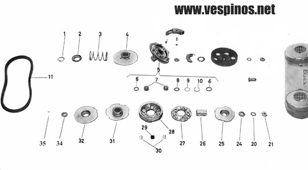

Hola invi, me fije en ese detalle cuando pusiste la 1ª foto, fue una cosa que me extraño, dado que siempre las pones en fila pensé que se te habría pasado.
 Si miramos la foto del documento puesto arriba, vemos que tiene 2 el embrague del video es de un motor NL classic, pero todos los modelos lo llevaban (el documento de arriba es general de modelos anteriores) Para el sonido metálico mira la semipolea móvil (n°7 de la foto) ¿como están los agujeros? Me imagino que ovalados, de ahí puede venir el ruido metálico, pero también al no llevar la arandela las mordazas apoyan directamente en el hierro, ya sea de un lado o del otro dependiendo donde coloque la arandela plástica. Yo te recomiendo ponerla, en su defecto y esperando a que compres una, improvisar una fabricándola tu mismo. Por cierto dices que tiene sonido metálico ¿arranca ya y se mantiene a ralentí? Un saludo

Hola fankunai. Estoy haciendo fotos de todo lo que desmonto para ayudarme a montarlo otra vez. Es raro que solo traiga una, no recuerdo que nadie tocase ahí. Solo las revisiones de la moto... Buscando por el foro, encuentro esto...
...parece que trae una sola arandela de plástico, no?
